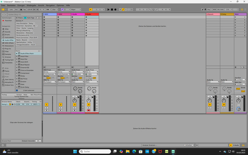

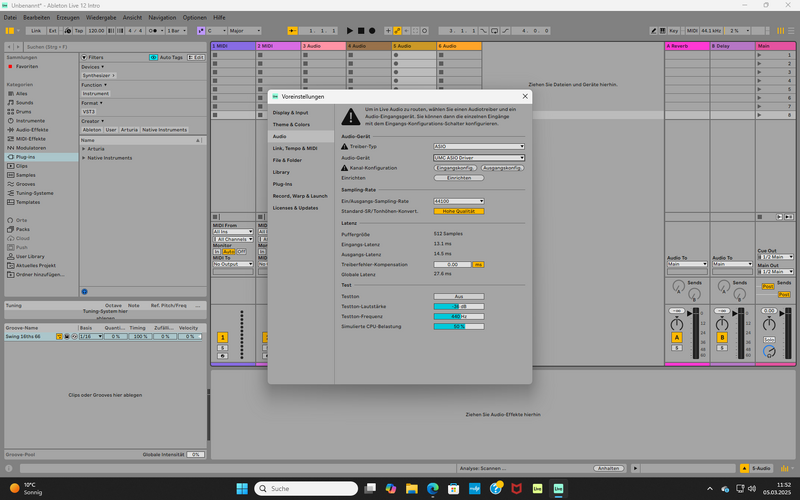

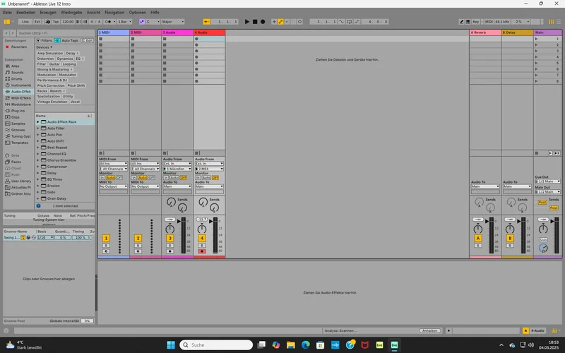

Hallo an das Sequencer Forum,
Ich habe mir "Ableton Live 12 Intro" installiert.
Nun höre ich alles was ich tue, ,aber auf meiner "Main Out Spur" habe ich kein Signal.
Ich kann zwar in einer Audio Spur den Schalter von "Off" auf "Auto" stellen, dann habe ich dieses Signal, aber ich höre die Instrumente doppelt.
Ich habe vorher schon mal das "Ableton Live Intro Lite" erfolgreich betrieben. Aber ich verstehe nicht, wie das bei der neuen Installation Zustande kommt?
Im Anhang habe ich noch ein paar Screenshots.
Danke,
Flo

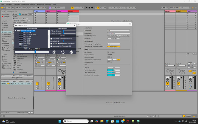

wenn es sich bei "In" doppelt, wird das Signal wahrscheinlich auch ohne Ableton Live hörbar sein , weil es die Soundkarte irgendwie monitored!?
Wie ist denn die Monitoring-Sektion bei Deinem UMC1820 eingestellt?
Und ganz unabhängig von Deinem Problem: Warum benutzt Du ASIO4ALL und nicht den Treiber von Behringer?
Danke,...

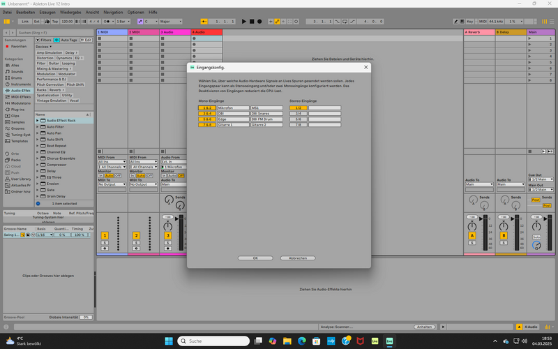

also ohne Ableton habe ich das Problem nicht.
Ist es normal das bei einer Audio Spur der Schalter auf Auto stehen muss?
Oder sollte er auf Off stehen?
Also bei Off habe ich kein Main Signal.
Bei Auto ja, und ich kann am Interface das doppelte Signal ausschalten.
Ich war nur der Meinung, das es bei Off auch funktionieren müsste.
Wenn ich auf Off bin sehe ich ein graues Signal, in der gewählten Audio Spur und muss den Schalter wieder umschalten, damit ich was höre.
Es war nur vorher immer auf Off und hat funktioniert?

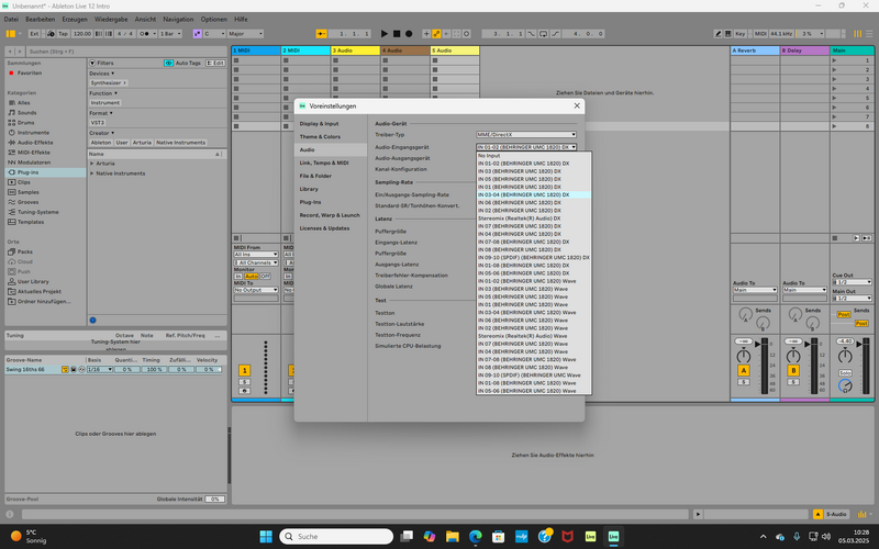

Ich habe probiert den Asio4all Treiber, nicht zu verwenden, aber dann bekomme ich keine 8 Eingänge angezeigt, nur zwei.
obwohl ich in der Systemsteuerung das Gerät UMC 1-8 als Standardgerät ausgewählt habe.

MME/DirectX ist aber nicht der UMC Treiber, oder missverstehe ich dich da? :guckstdu:
Systemsteuerung ist egal. Die DAW agiert idR unabhängig davon.
Ah Ok, das hilft.
Wenn das so ist, kann ich beruhigt weiter machen.
Vielen Dank,
Florian

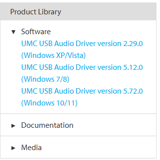

Ich habe nur die Wahl zwischen:
- No Audio
- MME/ DirectX (dort sehe ich dann diese Auflistung)
und
- AsIO
Ich habe auch den ASIO Treiber deinstalliert und einen Neustart gemacht.
5.57.0.27269 das ist meine Treiber Version.
Ich lade in nochmal herunter.

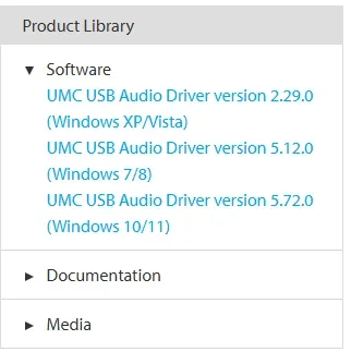

Nun habe ich noch diese Wahl.
Also den UMC ASIO Treiber.
Mach ich was grundlegend falsch?
du solltest erstmal Live neu starten, du hast irgendwas an der Konfiguration geändert während Live lief.
Dann würde ich davon ausgehen das der UMC Asio Treiber genau der richtige ist für das Behringer UMC Interface.
Wenn du in Zukunbft kein Bock mehr auf derartigen Quatsch hast, kauf dir n Mac. Das gibt es Core Audio. Das ist alles.
