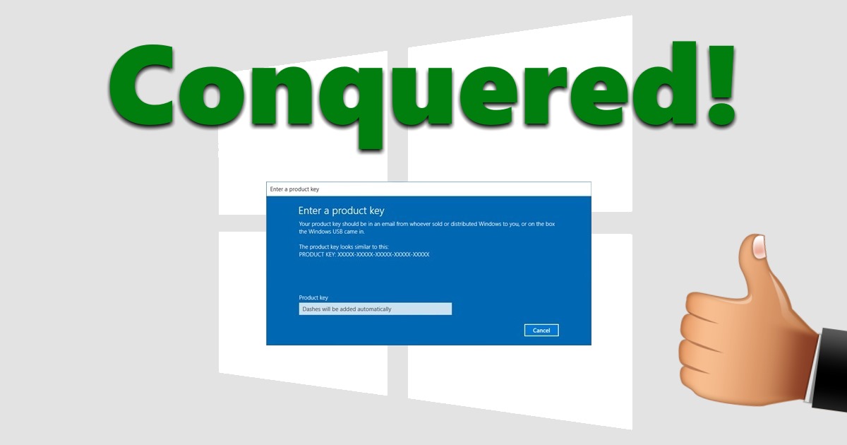

Dann hab ich eben aber noch den Hinweis hier auf Englisch gefunden :
VICTORY! Reactivate Windows 10 after a hardware upgrade
- Der Experte schreibt, dass es ihm gelungen ist , sein Windows 10 zu reaktivieren mit dem alten vorhandenen KEY von seinem Windows 10 oder evtl. Windows 7 ( bei einem Update )
- Das ging aber nur , in dem er die Windows-Version wieder von einem Microsoft Account auf einen lokalen Account umgestellt hatte.
Dazu sollte man sich dann noch mal schlau machen, wie das genau geht.
- Jedenfalls sind unter dem Artikel zahlreiche Kommentare von anderen Usern, die so auch weitergekommen sind und wieder aktivieren konnten !
