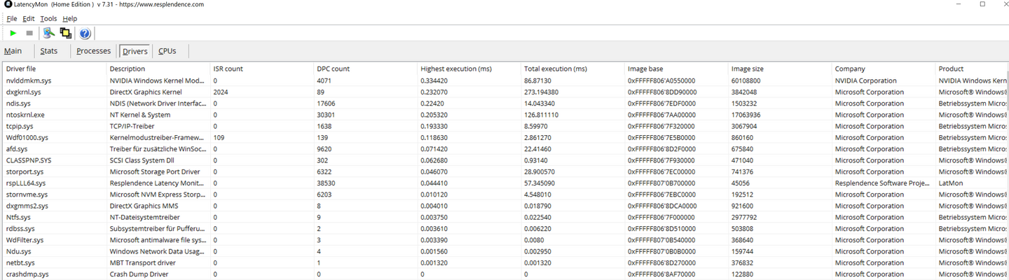

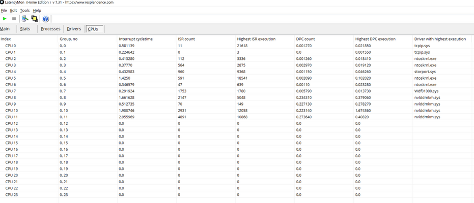

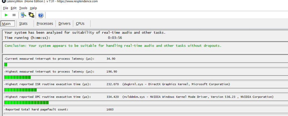

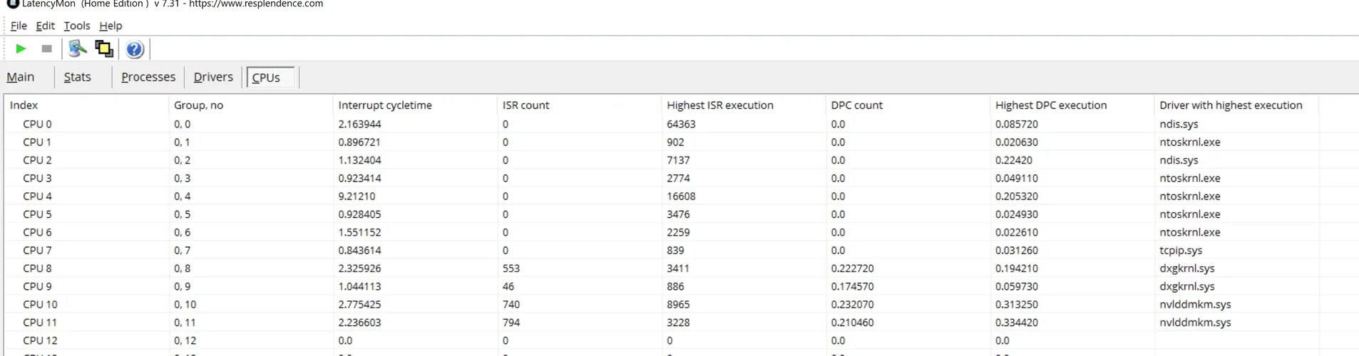

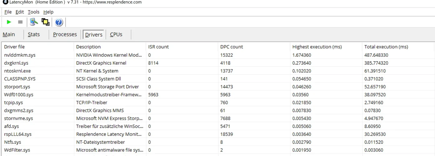

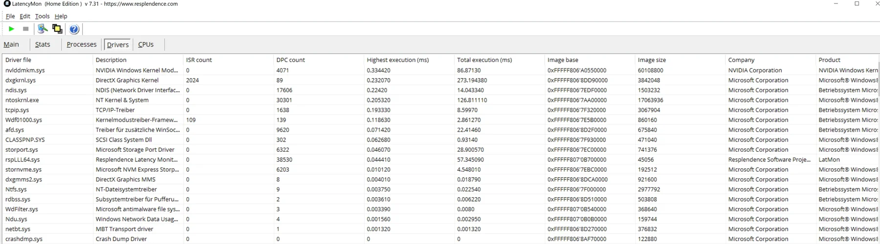

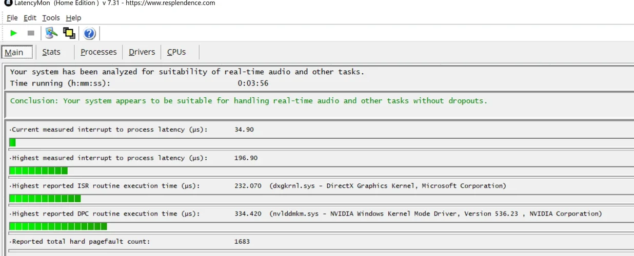

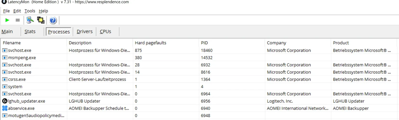

Habe vorhin den Latency Mon Test etwa 10 mal gestartet. 9 mal abgestürzt nach 1 Minute. Sogar als ich ein Mini Bitwig 3 Spuren Set spielen liess.
Dann BIOS update gemacht. Im BIOS PSS deaktiviert (quite n ....) .....
Herausgekommen ist das, dass ich nach etwa 2.5 Minuten extra abgebrochen habe, damit ich was speichern kann, bevor es wieder abstürzt.
Sieht nicht so gut aus, habe sogar Bitdefender deinstalliert: Kann das vielleicht liebenswerterweise jemand interpretieren ? Irgendwie NVIDIA und Direct X ? Der Text von Latency Mon ist unten angehängt.

Das sieht alles danach aus als würde dir der Grafikkartentreiber in die Suppe spucken...
536.23 ist jetzt auch nicht gerade die neueste Version, es wäre einen Versuch wert diesen auch mal zu updaten...
Allerdings kann das Problem auch ganz woanders liegen, was dir LatencyMon ausspuckt sind letztlich die Symptome nicht unbedingt die Ursachen,
Speicherfehler z.B. können die merkwürdigsten Probleme verursachen die man erstmal nicht direkt damit in Verbindung bringt, ein Testen des RAM kann also auch nicht schaden...
Den Grafikkarten Treiber habe ich im Geräte Manager auf Updates gecheckt. Chipsatz, Bios, typ. Treiber sind up to date.

Wenn man den "LatencyMon" Screenshot von ganz am Anfang sieht, dann liegt doch nahe, das es was mit der NVidia Grafikkarte zu tun hat. Wenn die wirklich derart viel Rechenzeit in ISR und DPC verbrät ist klar das, die anderen Treiber kaum noch drankommen. Und dann wartet der Rest vom System halt darauf, das der Audiotreiber endlich mal drankommt die Daten rauszuschieben. Vorher gehts halt nicht weiter.
Die von Dir verwendete NVidia Treiber Version 536.23 scheint wohl auch bei Spielen diverse Probleme zu verursachen, inklusive "Stottern". Einfach mal nach googlen. Ich würde versuchen den NVidia Treiber komplett zu deinstallieren und die Karte mit Microsoft Treiber laufen zu lassen. Ansonsten halt ne vernünftige Grafikkarte einbauen, z.B. von AMD ;-) Möglichst nicht so ein dickes Gamer Teil sondern eher was einfaches für den "Bürobetrieb"

Habe GraKa Treiber von Nvda frisch installiert. Jetzt Speichertest am Laufen....Bis jetzt noch keine Fehler....
  • #119
