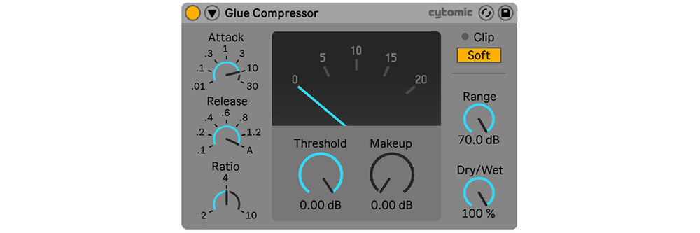

330 Spuren mit Serum wars glaub ich plus Compressor der DAW und 1 Midi Spur.....kann ich mal posten, wenn gewünscht.
War es derselbe Compressor? Wenn es der Glue Compressor war, dann steckt da Cytomic dahinter, das ist dann eine aufwendige Schaltungssimulation unter der Haube.
Bei Ableton hast du viele andere Hersteller bei den Stockplugins mit drin wie Softube, AAS und eben auch Cytomic.

  • #78
Ich glaube das war's:
