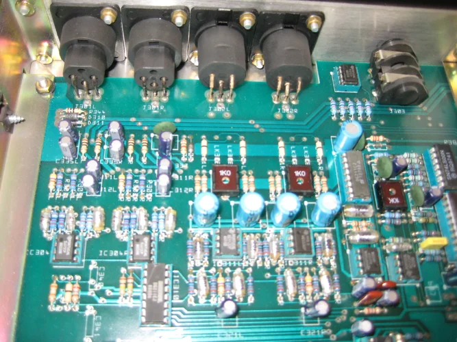

Heute hab ich mein Bel BD-80s ausprobiert.
Leider scheint dieses den Versand nicht überlebt zu haben.
Es brummt, und dann kommt manchmal auch was verzerrtes raus, jenachdem wenn man das Gerät schüttelt kommt garnix oder das ganze ändert sich.
geil, 450€ und nun geht das ding nichtmal.
Diese scheiß Postboten.
Nur was mach ich jetzt? wenn ich das ding reparieren lasse zahl ich vermutlich soviel wie was es wert ist.

Achso die Kabel in den Buchsen sitzen auch nicht ganz optimal, aber ich glaub nicht das es daran liegt, habs auch mit anderen probiert und wenn ich direkt diese bewege da ändert sich eig nichts.
Es ist wohl wirklich das gerät an sich das nicht richtig funktioniert.
Bist Du sicher, dass Du die richtige Belegung an den XLR-Steckern hast? Da gibts zwei Belegungsarten und ich weiß grade nicht auswendig welche beim BD80s genutzt wird.
M.i.a.u.: Thx2
Ich hab gerade nochmal nen test gemacht gerade funktionierte das Delay allerdings wars ne kombi aus delay und overdrive.
Also eher ein Verzerrungspedal.
Entweder es geht das Input Kabel nicht genug rein (habs mit nem anderen XLR kabel auch versucht), der glaub ich aber fast nicht oder aber das ding hat nen Beckel.
Ich werds wohl mal aufschrauben.
  • #40
Ich habs grad auch ohne Mischpult probiert, mit dem gleichen resultat.
Hab grad mal aufgeschraubt und geschaut da hab ich nicht wirklich was sehen können, sind halt nen haufen Mikrochips drauf aber keiner locker etc.
Kann natürlich bestimmt trotzdem beim Versand was abgekriegt haben. ^^
Innen drin waren ein paar lose teile aber das ist so schaumstoff keine ahnung wofür das war, hab ich nun entfernt.

Ein Blick ins Handbuch verrät, dass das Bel BD-80s ab Werk auf Pin3 Hot konfiguriert ist. Die "normalen" XLR Kabel haben aber Pin2 auf Hot und wenn Du eh aus einem Mono-Ausgang kommst, dann liegt mit einem Stereo-Klinke auf XLR Kabel an Pin3 die Masse an und es kommt niemals nichts raus.
Man kann mit etwas Herumgelöte das Gerät auf Pin2 Hot konfigurieren. Steht im Anhang vom Handbuch.

Das findest Du grundsätzlich im Shop Deines Vertrauens oder sonst auch via Suche in den unendlichen Weiten des WWW. Problematisch ist einfach, dass Pin 3 Hot ist und die üblichen Kabel auf Pin 2 Hot sind. Du musst also das Bel BD-80s entsprechend umrüsten. Ansonsten könnte es sich anbieten, den Verkäufer in Sachen Kabel und Belegung zu fragen. Ob es noch lebt oder defekt ist, lässt sich aus der Ferne nicht sagen.

Versuch doch mal einfach, anhand der via Google verfügbaren Informationen den Themenkomplex zu verstehen. Über die normalen und auf Pin2 Hot fixierten Kabel und eine Mono Eingangsbuchse wird Pin 3 entweder mit Ground kurzgeschlossen, oder er hängt in der Luft. Wenn Du tatsächlich in einen symmetrischen Eingang gehst, dann ist das Signal "nur" in der Phase gedreht.
Ich würde auf beiden Seiten Phase Inverter verwenden, bzw. nach Prüfung das Gerät umlöten.

Service Manual Seite 12
2x Widerstände umlöten
2x Brücken umlöten
Link zum Service Manual ist oben
