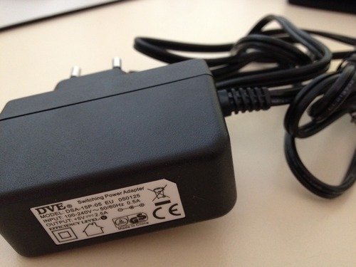

Hab das Netzteil von dem Teil hier versiebt.
http://www.belkin.com/us/p/P-F5U701
Kann mir jemand veraten was ich da für Netzteil nehmen soll?
By the way: Die Belkinseite kannst du in die Tonne treten. Da gibs nichteinmal die Bedien als PDF :roll:
Bedeutet versiebt bei dir verloren oder zerstoert?
Was steht denn auf dem Netzteil drauf, Spannung (meist 5V) sollte identisch sein, Strom (A, mA) darf ruhig was hoeher sein, meist 500mA pro USB Anschluss...
Bei Amazon in der Produktbeschreibung gefunden:
http://www.amazon.de/Belkin-Mobiler-Hi- ... 0028RYQ2G/
