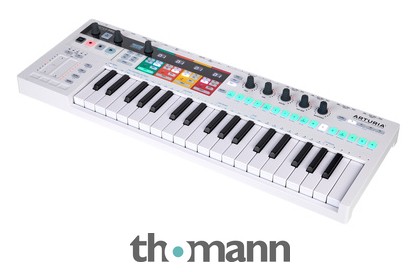

Ich werfe folgende Kombi in den Raum:
Als Midi-Steuerzentrale, Clock (beantwortet deine Frage) und Masterkeyboard. Zwar nicht ganz billig, aber hier würde ich als letztes sparen. Hat gegenüber dem Vorgänger den großen Vorteil, dass du 4 Spuren gegenüber einer hast. Also jeder Synth kriegt seine eigene Melodie / Chords.

Da das Keystep Pro was taugt, brauchen deine Synth keine eigene Tastatur, was wiederum Geld und Platz spart.

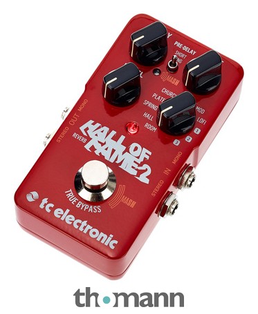

Dazu für den Start ein Multi-Effektgerät, welches du mit dem Mixer per Send-AuxIn betreibst. Ich habe dieses Günstige hier:
Wenn du nur Hall brauchst, dafür aber in bester Qalität, alternativ (oder auch zusätzlich):

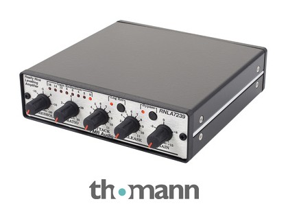

Und am Ende auf dem Master, um den Sound abzurunden, einen Kompressor (geht aber auch erst Mal gut ohne):
