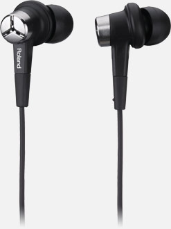

Total "Stealth" wären - in Verbindung mit dem F1 - vielleicht Binaural/OKM/In-Ear Mikrofone; gibt's z.B. von Roland...
https://www.roland.com/us/products/cs-10em/
Die Roland In Ears habe ich auch - da hast du natürlich immer deine HRTF mit auf der Aufnahme. Und nicht nur das: Da darfst du keine langen Haare haben, Schal tragen und bloß nicht zu schnell den Kopf drehen. Sicherlich nicht das erste Mikrofon, das ich für Field Recordings kaufen würde, weil speziell. Abgesehen davon find ich die super.

Danke für den Tipp. Das MSH-6 ist ja eins von denen die beim H6 serienmäßig dabei sind. Von der Charakteristik her sollte das eigentlich das bringen was ich meinte - nicht "gezielt und nah dran" aufnehmen, sondern die ganze Klanglandschaft um mich rum. Bin mal gespannt auf die Ergebnisse damit. Die Roland In-Ears behalte ich für später mit auf dem Plan.
