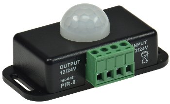

Oder ein IR Sensor aus dem LED Schalter Bereich. Die Ein/Ausgangspannung ist 12-24V und die Zeit für AN ist einstellbar:

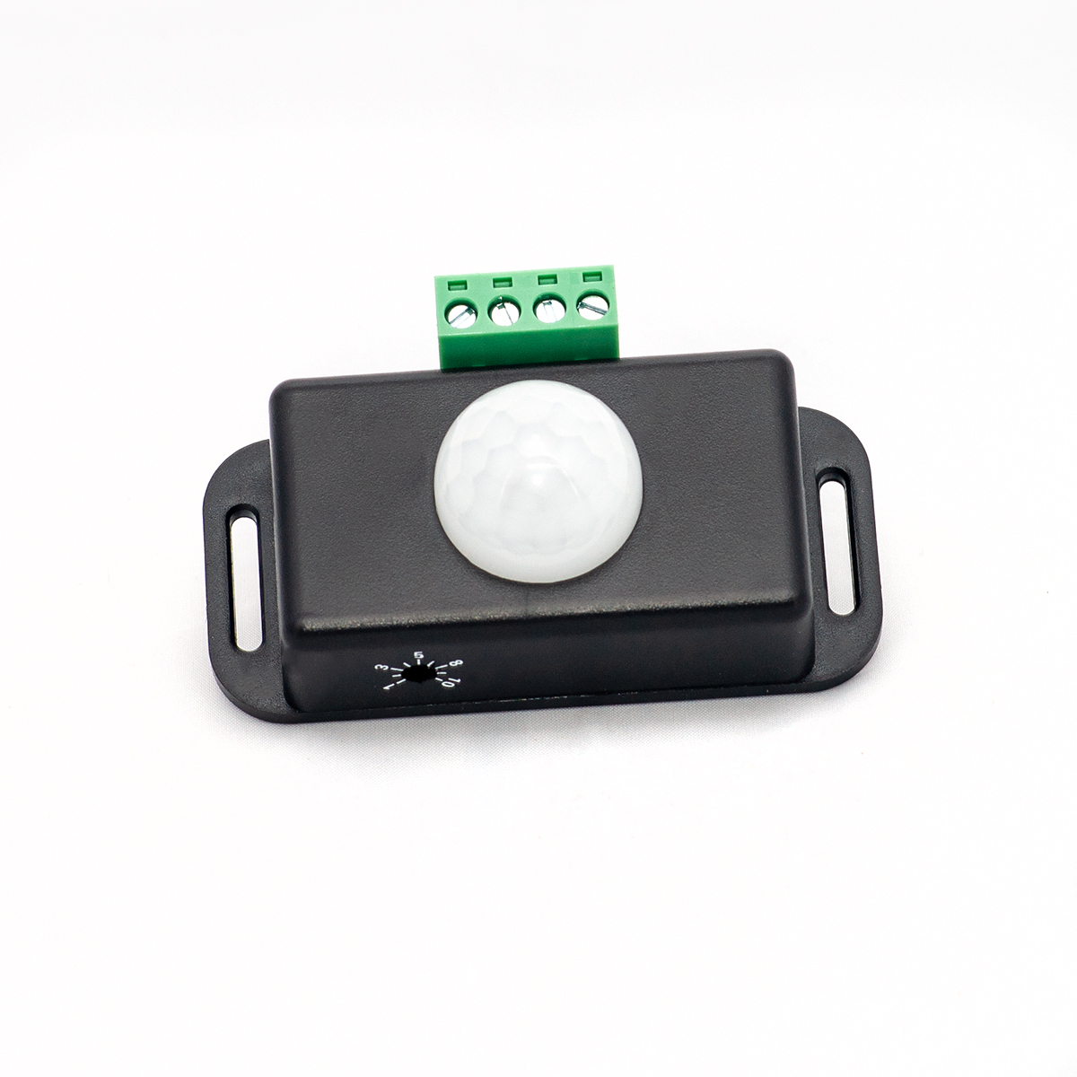

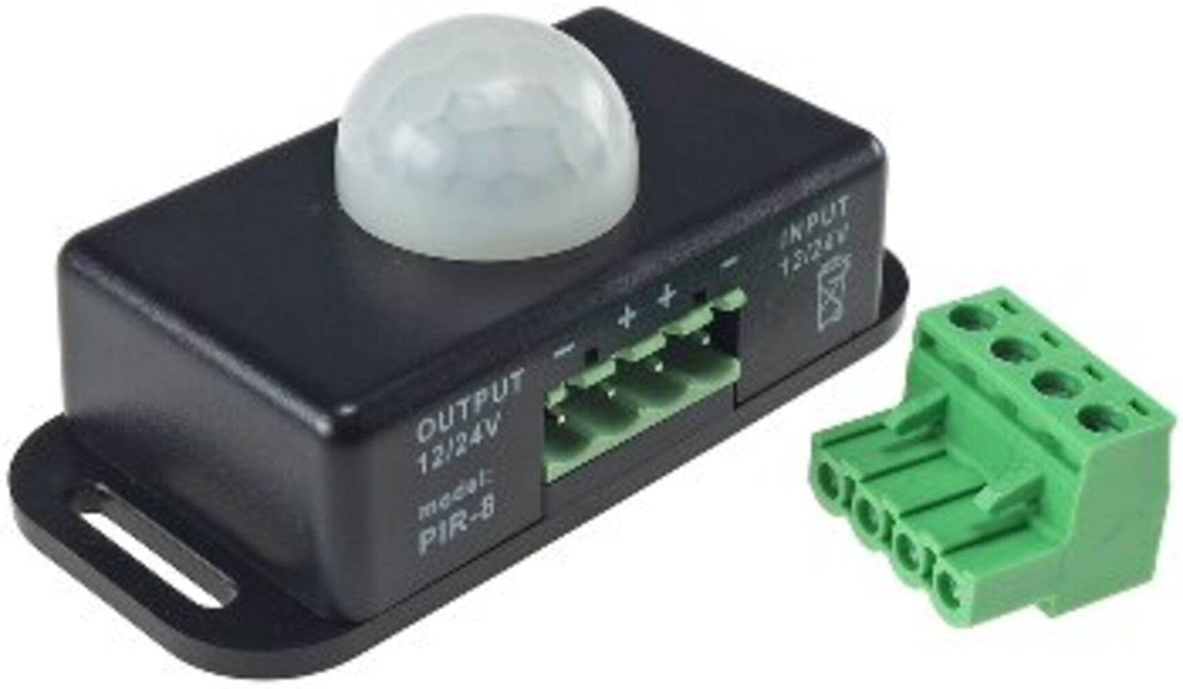

Es gibt für Alarm- und Beleuchtungssystemen fertige Bewegungssensoren mit Schalter.
z.B.:
Preis ab 10 Euro/Stück
Sind Lichtschalter nicht von gestern? Gönnen Sie Ihrem Leben Komfort und lassen Sie diesen Sensor den Job erledigen! Diese schalten z.B. Ihre LED-Stripes von allein ein und wieder aus. Die Zeit ist von 1-10min einstellbar. Ideal für Deko Objekte, Orientierungslichter,...
  • Erfassungswinkel ca. 60°
  • max. 6A bei 12V (72Watt), 3A bei 24V (72Watt)
  • Mindestlast: 5 Watt
  • Betrieb: Eingang 12V-24V DC, Ausgang 12V-24V DC
  • Eigenverbrauch StandBy 0,1W, im Betrieb 0,35W
  • Schaltdauer 1-10 Min.
  • Reichweite max. 8m
  • BxHxT 76x45x34mm
  • IP20
