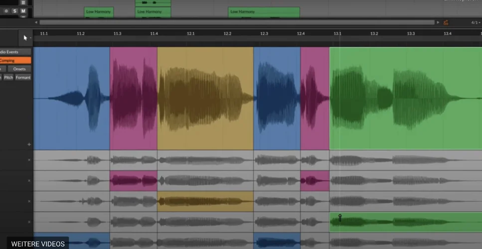

Bitwig 4 kommt
Comping, Operators eine Art Macro für die Steuerung von Parametern - Zufall in das Verhalten von Events, Repeats sorgt für genau kontrollierbare Wiederholungen, Occurrence funktioniert über vorab definierte Bedingungen und Recurrence erzeugt aus jedem Event einem Loop mit individueller Timeline. , Silicon-Support für Bitwig in Version 4 kommt. https://www.sequencer.de/blog/bitwig-4-kommt-comping-operators-silicon-support/45030
https://youtu.be/en41BPCubUM

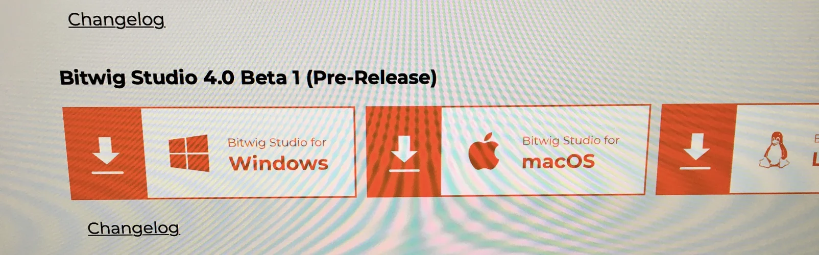

Es gib bereits die Beta 2 bzw 3:
Patch Notes:
Changes in Bitwig Studio 4.0, Beta 3 [released 10 June 2021]
