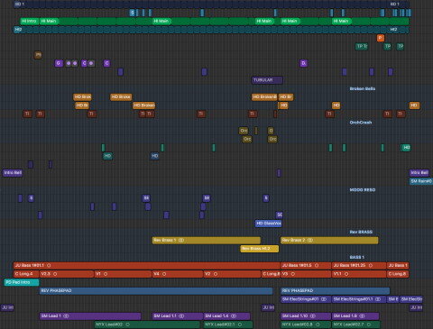

Ich habe mich die letzten Tage mal am letzten Titel "End Titles" versucht, und wollte das Ergebnis mal vorstellen. Mit dem Mix bin ich noch nicht ganz zufrieden - die tiefen Mitten brauchen noch etwas Hervorhebung, und auf kleinen Boxen klingen die Hihat und diverse FX etwas zu laut. 🤔
https://soundcloud.com/user-706408714/blade-runner-end-titles/s-gJWEsTKud21
Ich hatte das Stück eigentlich als relativ simpel aufgebaut in Erinnerung, aber wenn man sich etwas mehr damit beschäftigt, gibt es doch ziemlich viele Details. Vangelis arbeitet mit etlichen FX-Sounds und Stabs, die in unterschiedlicher Kombination vorkommen. Hier mal ein Screenshot vom aktuellen Arrangement:
Ganz oben die Perkussion, unten die melodischen Spuren und in der Mitte die diversen Inserts und FX.
Alle Patches (bis auf die Pauken und ein Tubular-Bells Sample als Overlay im Mittelteil) sind selbstgebastelt; die Haupt-Leadstimme ist ein Summit-Patch, der - zugegeben - nicht sehr sehr stark an die Vorlage angelehnt ist; gedoppelt wird er ab der zweiten Strophe vom NYX V2. Die zusätzlichen Brass-Leadstimmen übernimmt der Rev2 (gelb im Screenshot).
Poly-D und SE-02 teilen sich die diversen Resonanz- und Noise-Sweeps; das meiste metallische kommt vom Hydrasynth. Der "Regen" ganz am Ende ist wieder Summit (diverse LFOs auf Split-Filter mit High Reso).
Der Bass kommt vom JU-06A (gedoppelt, damit die PWM-Auslöschungen reduziert werden).
Der Track kommt interessanter weise mit wenig Drums aus: nur eine eher leise Bassdrum und ein Shaker mit wenigen Snare-Fills ab und an. Ich werde die Tage noch mal eine zweite Version mit durchgehendem Drumtrack (BD und SD) machen; bin gespannt, wie sich das auf den Charakter des Titels auswirkt.
