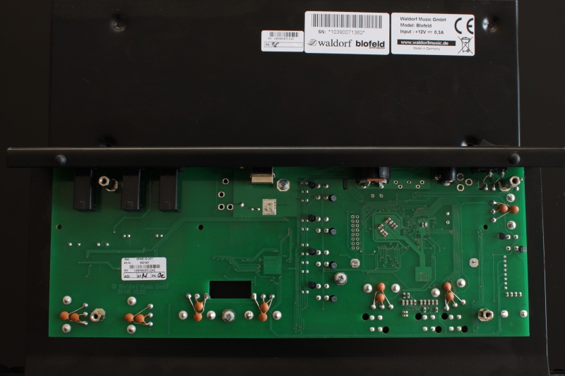

Hallo,
wollte mal fragen ob hier einer sich seinen Blofeld mit Midi-Out versehen hat. Controller ist ja an Board.. also Loch ins Gehäuse bohren und Midi Buchse einlöten!?
Was wäre euch das wert was bzw. wäre in guter Preis für so eine Modifikation?
Bin am überlegen ob ich das nicht machen lassen soll..

Der Blofeld KB hat das ja, aber es ist speziell über ein paar Umwege realisiert, beim normalen Blofeld wird das nicht einfach so gehen.
Es sind auch keine Mods im Internet zu finden. Wäre da vorsichtig mit meinem Blofeld.

Wie meinst Du das mit den Umwegen? Kann mir da gerade keine Umwege vorstellen - aber ich habe diesbezüglich auch keine Ahnung. Ich habe nur gesehen, das die Midi-Buchsen auf dem Board sitzen und da wo bei der Desktop Version halt zwei verbaut sind, sind es bei der Desktop Version nur eine. Allerdings denke ich kann man erkennen, das die "fehlende" Midi-Buchse nur nicht besetzt ist.. also Leiterbahnen und Löcher vorhanden.

Der Midi Out ist nachträglich gekommen, im original Blofeld war das nicht vorgesehen, im Keyboard hat sich Waldorf dann einen Trick ausgedacht, die Daten aus dem Blofeld herauszubekommen. Nun gibt es offenbar eine Platinenrevision, die im Keyboard und im Desktop verwendung findet. Ich habe noch ein frühe Version und sogar einen der Messeprototypen.
Hier ein Bild der frühen Version. Kein Midi-Out:
Hier ein neueres Bild, wie Du schreibst, ist ein Midi-Out vorgesehen, aber nicht bestückt. Du kannst ja mal messen, ob an den Pins Daten anliegen. Dann kann man das wohl bestücken. Die Kondensatoren and den Encodern sind nicht original:

Ich wollte ja vorhin schon weit ausholen, allerdings hätte mir ein Schritt gefehlt. Ich bin davon ausgegangen Midiout war geplant.
Irgendwann hat ich mal gesucht, weil ich wissen wollte ob halt nicht doch ein Midiout vorhanden ist, da habe ich glaube schon einige Revisionen gesehen. Fand ich interessant, sah zumindest progressiv aus. :mrgreen:
Die Kondensatoren sind damit die Encoder nicht "springen", oder?
Achso ja kool, selbst kann ich das zwar nicht aber denke kenn da jemand der das zumindest messen kann.
