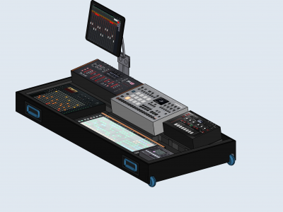

Hab außerdem mal weiter am Case modelliert.
Hab dabei mal einen Blick in die Zukunft geworfen in der ich hoffentlich mit dem Dadamachines Composer Pro arbeiten werde und meine Rytm auf MKII upgrade. Dementsprechend musste ich den vorderen Teil drastisch vergrößern und alles ein gutes Stück nach hinten schieben. Somit hat die Steckerleiste grade noch so Platz.
Weiterhin ist nun das iPad mit dabei. Als Ständer benutze ich schon länger diesen hier:
Den kann man dank einer beigelegten Halterung auch an Wänden fest machen. Nachteil an dem Ding ist, dass man zur Fixierung immer einen T10 Schraubendreher- oder -schlüssel braucht. Trotzdem ist das Ding sehr flexibel. Wahrscheinlich werde ich sogar mein 2. iPad da rein bauen. (Gibt's auf Amazon: https://www.amazon.de/gp/product/B073CH2NC9/)
Alternativ habe ich mir überlegt eine Halterung für z. B. ein kleines Skiff-Case oder einen Multieffekt auf diese Art und Weise an der Rückwand anzubringen.

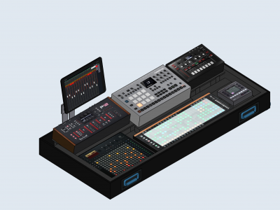

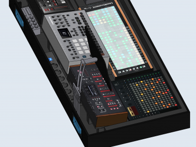

Anhang anzeigen 64340Anhang anzeigen 64341Anhang anzeigen 64342
Ich könnte mir vorstellen das es Bedienkomfort bringen würde wenn Du die Geräte in der jeweils ersten und zweiten Reihe auf die gleiche Höhe bringen würdest.

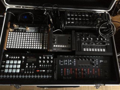

Ich bin ziemlich schockiert. Das Gator Case ist heute angekommen und ich habe mal spontan, ohne jegliche Vorplanung versucht möglichst viel Zeug rein zu zimmern:
Mit dem Inhalt passt das wie Arsch auf Eimer. Mir würde noch Schaumstoff bzw. Material zur Platzierung der Geräte, Audio/MIDI Kabel mit kleinen Steckern und die kleinere Version der Steckerleiste mit nur 3 statt 6 Steckplätzen fehlen... Dann noch eine kleine Stagebox bauen für Audio und Netzwerk, die muss ja eh her. Was fehlt? Das LinnStrument. Nach oben ist aber noch so viel Luft, dass ich überlege es einfach für den Transport im Deckel zu fixieren. Allerdings ist die Platzierung außerhalb des Cases kacke. Das ist mein Masterkeyboard, da kann ich nicht einfach von den anderen Geräten weg gehn. Aber für so kleine Sessions ist das alles schon ziemlich verlockend.
Das Gewicht inkl. Deckel ist ein Witz, das trag ich wenns sein muss noch besoffen in den 11. Stock.
Appropro Arsch -> Eimer: Habe mir einen Peli 1450 für mein XR18 bestellt. Was soll ich sagen?
Anhang anzeigen peli_xr18.mp4
Ein kleines Bisschen bewegt sich das noch aber da kommt noch eine ganz dünne Schicht Schaumstoff rein. Vorne ist noch schön Platz für Kabel. Bin froh das ich das endlich mal geklärt hab.

  • #54
Das macht doch einen guten Eindruck!
Drei Dinge fallen mir auf:
- Stört dich der hohe Rand der unteren Schale nicht beim Performen?
- Fehlt da nicht ein Mixer? Oder geht das alles untereinander in irgendwelche Audio-Inputs?
- Jetzt geht vermutlich die Suche nach abgewinkelten Kabeln (Audio, Strom, USB, MIDI etc.) los. Gibt's aber alles, notfalls in Form von Adaptern.
Da war ich auch ehr kritisch aber es macht bisher einen guten Eindruck. Gewisser Maßen ist es sogar gut seine Hand ablegen zu können. Den Deluge habe ich aber auch um 2 cm nach oben verlegt, da in den Ecken bei den Rollen kleine Erhebungen sind die ca 2 cm wertvollen Platz kosten. Wahrscheinlich würde ich auch die ganze untere Reihe auf die gleiche Ebene bringen.
Der Mixer ist mein XR18 welches wie schon gezeigt ins Peli Case oder notfalls in einen Rucksack kommt. Da wird dann auch ein Multi-Core Kabel verstaut welches ich später nur noch via DB25 an die Stagebox im Case (Muss ich noch bauen...) hänge. Die Steuerung dafür ist dann auf dem iPad mit der Mixing Station App und einem Custom-Layout. Ich kann aber z. B. auch die Kick schnell mit meinem Fuß-Controller am Mixer muten. (Und dabei das Sidechaining im Mixer in Takt lassen) Extrem praktisch fürs Arrangement.
Habe mir mal ein gewinkeltes MIDI Kabel von Rockboard geholt, das ist schon ziemlich gut. Das werd ich öfter kaufen. Gewinkeltes USB-B ist bestellt, Audiokabel kommt wohl auch aus der Ecke Pedalboard oder ich bau es mir selber...

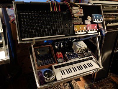

Die Lösung (für mich):
Gerade hab ich mir ein kleines Live-Doppel-Case-Setup gebastelt, da ist jedes Case ganz gut zu tragen (und beidhändig belastet geht man auch gerader).
Maße unteres Case: 71 cm x 51 cm, Maße oberes Case: 90 cm x 30 cm (Innenmaße).
Der Nachteil: Man hat schon etwas Aufbauarbeit (die man mithilfe vernünftiger Beschriftung und etwas Übung minimieren kann), und der Augenkontakt zum Publikum ist etwas vermindert (abhängig von der Höhe).
Nicht wundern: Die Verkabelung ist noch nicht fertig, bin grad dabei.
Und: Nein, das schwebt NICHT, das steht auf einem kleinen Ständer.
Ich habe ein ähnliches Setup auch noch in größer (unten: 90 cm x 61 cm, oben: 115 cm x 35 cm), da sind die Einzelcases aber schon empfindlich schwer...

Mein Casebauer meldet sich nicht, tendiere dazu das Gator Case zu belassen. Das LinnStrument ist einfach zu groß, das passt nicht in das jetzige Setup. Vom Gewicht her bin ich jetzt schon nah an der Grenze was die Transportfähigkeit angeht. Das Case noch länger zu machen ist deswegen nicht drin. Und es außerhalb zu platzieren ist sehr umständlich, es wäre ja ein zentraler Teil der Performance.
Zum Transport brauche ich in jedem Fall noch eine solide Befestigung. Momentan spiele ich mit folgendem Modell:
Die Geräte müssen alle am Boden befestigt werden, so viel steht jetzt fest. Vielleicht geht das mit dem 3M Tapes die @Night Machines vorgeschlagen hat. All zu viel wird der Filz aber nicht aushalten. Außerdem will ich ja Geräte in zweiter Reihe höher lagern um damit die Kabelführung und Plautzausbeute zu optimieren. Meine Lösung ist nun folgendes:
Ich baue einen Einbaurahmen jeweils für den P12 und die Rytm. An der Seite wird der einfach wie beim 19” Rahmen verschraubt, unten durch kommen dann Kabel etc. Dafür hab ich 4cm Platz gelassen, dann passt sogar ein Netzteil drunter. Die Unterseite wird am Case fixiert und bietet maximale Angriffsfläche. Das Material ist noch eine offene Frage. Die Rytm ist mächtig schwer, die Kräfte die beim Transport aufkommen darf ich nicht unterschätzen. Deswegen bin ich mir unsicher ob Holz da die Antwort ist. Es soll ja auch möglichst wenig Platz verbrauchen. Ich tendiere dazu, mir die Teile von Schäffner aus Alu fertigen zu lassen.
Zwischen die Geräte kommt dann trotzdem noch Schaumstoff um möglichst keinen Spielraum zu bieten. Meinen “Lieblingsschaumstoff” der hier rumlag hab ich inzwischen identifiziert: PE45. Nicht ganz billig und nicht der Leichteste, aber echt solide.
Eine weitere offene Frage ist: Was mache ich wenn der Filz am Boden des Case zu schwach ist? Das Plastik ist ja nicht eben, da muss dann also irgendeine Platte rein die wiegt und es wird ein Gebastel. Vielleicht dann doch ein PVC custom Tourcase mit gleichen Maßen?
  • #60
Wie ist es denn dann mit der Belüftung vom Rytm?
Wäre da links und rechts Platz (Lüftungsschlitze kannste ja in den Rahmen machen)?
