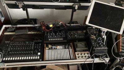

Ich habe auch mal versucht alles transportfreundlich in einen Koffer zu bauen um bei Kumpels zu jammen. Was mich dazu bewogen es wieder zu lassen, war, dass es mir in Kofferform keinen Spaß mehr gemacht hat, zu produzieren mit den Sachen, weil die Anordnung so fix war und ich mich nicht mal spontan mit dem Rytm aufs Sofa setzen konnte usw. Wenn Du die Sachen fest einbaust, fehlen sie im Studio, oder Du musst im Koffer produzieren, oder die Sachen ausbauen. Ich bin mittlerweile bei Einzeltaschen in einer großen Tragetasche angelangt, mein Setup ist aber auch kleiner als Deines. Wie gehst Du damit um, lässt Du dann immer alles im Koffer "für immer"?

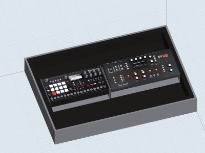

Hier mal ein kleiner Entwurf davon wie ich mir die Rahmen im Case vorstelle:
Anfrage an Schäffner AG ist raus, mal sehen wie viel das kosten und wiegen soll. Bei allen anderen Materialien bin ich mir unsicher wie das am Boden zusammen halten soll. Dann muss man den Boden nen Zentimeter oder dicker machen und das Gewichtsersparnis ist dann ggf. nicht mehr nennenswert.
Mir ist aufgefallen, dass ich die Rytm bei der Gelegenheit auch noch anwinkeln kann. Ich werde mal beide Optionen vorsehen. Vom Gedanken an die MKII hab ich mich inzwischen verabschiedet. Meine Lösung ist so elegant das ich (vorausgesetzt das funktioniert) nichts anderes mehr will.

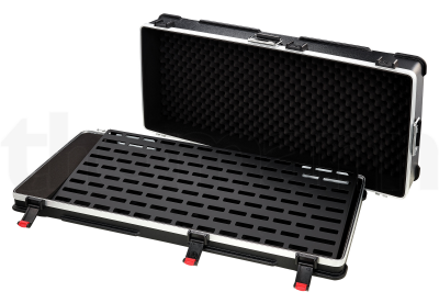

Ich habe das Gator Case nun drei Mal durch die Stadt transportiert. Bin echt ziemlich planlos wie ich die Geräte fixieren soll. Auf diesem Filz kann man nichts fest machen (und selbst mit Kleber hätte ich Angst das es reißt) und die Lücken mit Schaumstoff ausfüllen funktioniert nicht wenn das Ding mal richtig bewegt wird solange kein Druck von oben alles in Position hält. Es wirken da mehr Kräfte als ich dachte. Als Lösung zum Fixieren von oben kommt eigentlich nur Schaumstoff in rauen Mengen in Frage. Wirklich gut wäre die Lösung dann aber immer noch nicht fürchte ich. Z. B. muss die Menge ja jeweils genau zur Höhe des darunterliegenden Geräts passen. Wenn sich da mal was ändert dann muss ich das ggf. neu machen.
Deswegen habe ich nun eine neue Idee: Ein Pedalboard! Ich habe ja schon Kabel im Einsatz die ehr für das Pedalboard konzipiert sind. Dann hab ich mich mal umgeschaut was es so auf dem Markt gibt und bin jetzt hier gelandet:
Das Rockboard CINQUE 5.4. Da würde ich einfach alle Geräte mit dem 3M Dual Lock oder so fest machen und die Kabel verschwinden zusammen mit den Netzteilen, USB-Hub und MIDI Thru unters Board. Allerdings wird der Mixer nicht auf das Board passen. Also wohin damit? Ja, ich hatte den Mixer eine Zeit lang in einem separaten Peli Case. Das hat sich als ziemlich nervig erwiesen, ich hab halt keine Hand frei. Wenn Irgendwo mal Stufen kamen, war das scho ziemlich lästig.
Eine Idee wäre es das Board in einer Nummer kleiner zu kaufen sodass daneben noch Platz im Case ist. Rockboard bietet die Boards aber nur mit Tasche oder Case an und der Spaß würde somit mehr (ca. 500 Euro) kosten während die Tasche hier nur rumliegt.
Während ich diesen Post hier schreibe, kommt mir der Gedanke das ich noch mal die Boards der anderen Hersteller anschauen sollte. Board und Case können ja unterschiedliche Hersteller haben. Und mit dem Board ergeben sich neue Möglichkeiten weil ich es einfach aus dem Case nehmen könnte. Somit entfällt ein Kriterium für das Case welches die Suche sehr schwer gemacht hat: Der abnehmbare Deckel! Somit ist vielleicht Peli wieder im Rennen. Von meinem Peli 1450 bin ich echt beeindruckt.

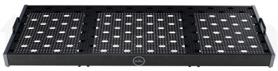

Als Alternative hab ich das Temple Audio TRIO-43 im Auge:
Das könnte ich dann z. B. in das Peli Air 1745 packen.
Allerdings sind die Maße schon sehr knapp. Bin mir nicht sicher ob und wie viel Polster man am Rand brauch, grad weil man das Ding ja rollen will. Mal sehen was es noch für Hersteller gibt. Leider werden auch Cases aus Kunststoff durchaus schwer. Mehr als 10kg sollte es auf keinen Fall sein. SKB wäre vielleicht ein Kandidat:

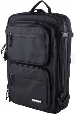

Habe diese Carry-Shoulder-Bag für meinen 27"-iMac - das wiegt nur schlappe 3 Kg, ist in sich "stabil" (da wabbelt nix oder fällt in sich zusammen wie bei anderen, z.B. Keyboardbags). Mit dem gemütlichen Umhängeband kann man das z.B. Treppen gut hoch- und runter tragen.
Vielleicht könnte da auch ein Pedalboard reinpassen?
Oder vielleicht bieten die noch Bags in anderen Formaten an?
Wie gesagt, für kürzere Strecken / Treppen kann man das Case tragen und für längere Strecken könnte man es mit einer (klappbaren, leichten) Alu-Sackkarre (z.B. ausm Campingbereich) ziehen/schieben.

Das Templeboard Trio 43 find ich ziemlich gut was die Bauform und das Gewicht angeht. Allerdings ist es doch nicht so leicht ein Case zu finden was hoch genug ist für das Templeboard mit nem Behringer XR18 drauf.
Um mir einen Eindruck zu verschaffen habe ich nun einfach mal das Templeboard Trio 43, das Rockboard CINQUE 5.4 im ABS Case sowie das CINQUE 5.3 im Soft-Bag bestellt. Ich will endlich mal ne Lösung die passt damit das Thema durch ist.

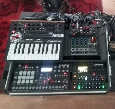

Ich teste momentan was aufs Templeboard passen würde und das ist der Zwischenstand:
Ich könnte statt dem AS1 auch den P12 nehmen. Platz wäre ja noch und der Sound ist schon erste Sahne. Allerdings nervt es das der Program Change immer beide Stimmen beeinflusst, das macht die Kiste weniger flexibel. Außerdem hat der AS 1 auch flexiblere Effekte. Ist die Frage was ich da noch hin stelle über der TR-8S. Vielleicht noch einen Typhon?

Heute kam das Templeboard an, hab einfach mal angefangen das Zeug (ungefähr) wie angedacht drauf bzw. drunter zu packen. Man ist das schwer. Also wortwörtlich. Man muss sich wirklich genau überlegen wo man die Kabel von unten raus lassen will und alle Anschlüsse prüfen. Wenn die Geräte erstmal drauf sind muss man das Ding schon irgendwo aufbocken um unten drunter was zu ändern solange man die Geräte noch nicht fixiert hat (ist mir zu früh). Und zwar am besten wie ein Auto damit man ganz drunter kommt.
Das Templeboard selbst macht einen soliden Eindruck und ist noch etwas schicker als die Bilder es vermuten lassen. Ich finde es hat die perfekte Balance zwischen Gewicht und Haltbarkeit und ist dabei sogar noch das Leichteste unter den vergleichbaren Boards (Pedaltrain, Rockboard). Die Löcher in der Platte sind leider ziemlicher Mist denn es passen kaum MIDI Kabel durch. Außerdem hätten Durchlässe an der Front nicht geschadet, auch wenn es die Optik etwas beeinträchtigt. Durch die Durchlässe an der Seite bekommt man leider keinen Schuko-Stecker. Das Board ist grade hoch genug damit man an der Front manche Stromverteiler drunter bekommt.
Jetzt bräuchte es noch ein möglichst gutes Case. Strebe eigentlich <10kg an. Werde mal ein paar Angebote einholen jetzt wo ich weiß wie die Maße in der Praxis sind.
