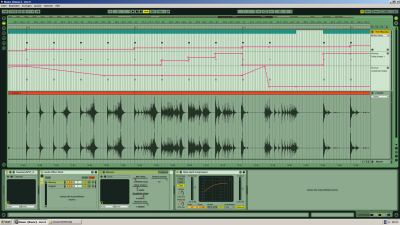

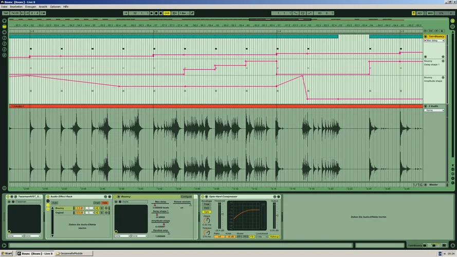

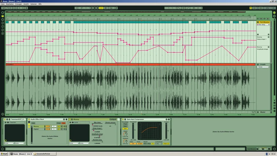

Ich habe früher schon viel und gerne mit bouncy.dll unter Xp in der virtuellen Welt rum-gespielt.
Nun bin ich auf dieses Video gestoßen und es lässt mich nicht mehr in Ruhe. Ich kann keine Pläne weiter dazu finden aber will sowas als Eurorack Modul.
Das bouncy.dll ist ein simpler Sampler der den Balleffekt auf den Takt bringt. Leider funktioniert das dll. nur unter Windows XP ohne SP.
Ich habe das mal als Demo aufgenommen: mp3

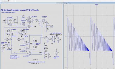

Ich habe einen Slew Limiter den ich auch benutze um den Fall des VCS zu steuern. Der S.L. bekommt Gate vom Clock-Div. und Attack ist minimal. Damit ist das "ganze" schonmal im Takt.
hat etwas gedauert, weil die alte Schaltung noch zickte, wenn man die peak-CV envelope nach 0 ausklingen lies. Ursprünglich war dieser Eingang nur für normal/accented eines drum VCA gedacht, in der jetzigen Variante kann man eine echte Hüllkurve ( oder beliebige pos. CV) anlegen und damit den bouncing ball machen. Habe die Ausg.spannung log. dargestellt, damit man das immer schneller werdende Ausschwingen besser sieht.
Im "bouncing ball mode" bleibt der trigger/gate Eingang auf 0, die peak-CV Hüllkurve triggert in diesem Fall. Der mode Schalter muss auf "LFO mode" stehen, damit der "Ball wieder hochfliegt" wenn der AD puls unter 5mV sinkt.
Der "stop" Komparator lässt allles gegen 0 ausschwingen, sobald die peak-CV unter 5mV geht. Das setzt natürlich voraus,dass die peak-CV Hüllkurve auch die 5mV unterschreitet (am besten die gleiche Schaltung nochmal dafür verwenden). Die Schaltung ist so erst im Simulator getestet. Da ich einen hohen Bastelrückstand habe, wäre es mir recht, wenn jemand das mal breadboarded. Fragen beantworte ich gerne

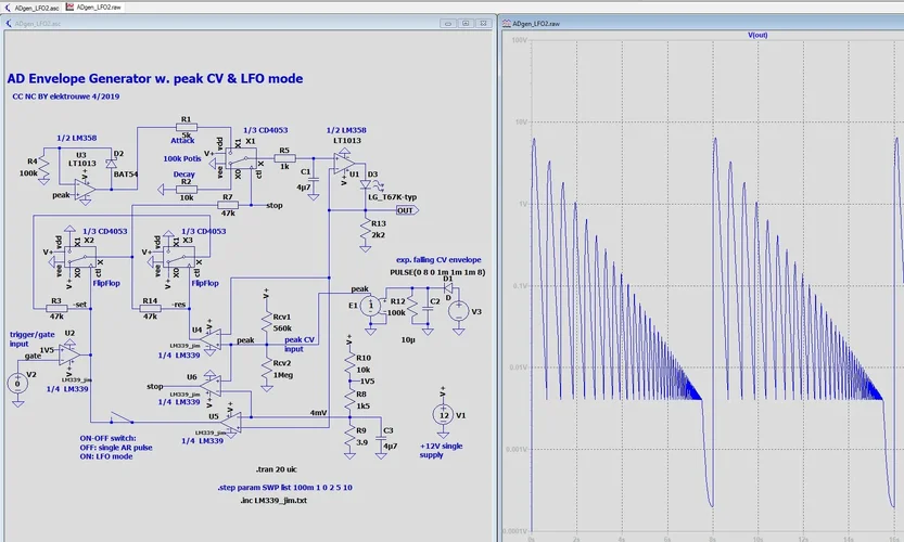

Unklar ist mir was E1 ist, sind die 100k Potis R1 und R2 ?
ja, R1,R2 sind die 100k Potis (von denen hab ich tausende, deshalb mein Standardwert ;-) 1M wäre evt. wegen größerem Einstellbereich vorteilhafter...) .
Links von E1 ist der eigentliche "peak CV input" (0..8V). E1 und die Bauteile rechts davon sind nur eine in LTSPICE modellierte Hüllkurve, zur Veranschaulichung der Funktion.
In der Praxis kann da ein AD/ADSR ran oder ein LFO. Oder eben dieselbe Schaltung nochmal - ich würde eine Dual -variante mit Attenuverter + Offset vorschlagen, solltest du je eine Platine davon machen :-) dann hätte man ein sehr flexibles Modulationsmodul.
RCV1,2 normalisieren die Peak CV bei offenem Eingang auf rund 8V, falls keine externe Hüllkurve gepatcht ist.
Im LFO mode wird die retrigger-Spannung durch R9 auf ca. 4mV eingestellt. Das ist natürlich sehr wenig; evt. muss R9 wegen der realen Offsetspg. der LM339 noch erhöht werden. Wollte so niedrig wie möglich bleiben, damit ein mit dieser Hüllkurve angesteuertes VCA/VCF auch wirklich dicht macht. Hab noch gar nicht nachgeschaut wie weit "die Anderen" da runter gehen, hat da jemand Erfahrungswerte ? Diese Retrigger-Schwelle beeinflusst ja nicht nur den Dynamikbereich der Amplitude, sondern auch den Bereich der Ausklingzeit, bei dem sich nicht mehr viel tut...

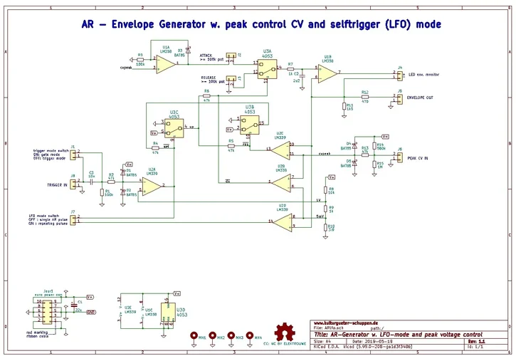

Den Schaltplan habe ich ein wenig geändert.

Hier ist der Schaltplan schon mal mit KiCad erstellt , falls das hilft , kann ja jemand ein PCB Layout daraus machen.

Ich poste hier nochmal meinen Original Schaltplan, da ich gerade nochmal, nachdem Bodo's Platine nicht funzte, GKMsounds geänderten Schaltplan der weiter oben sichtbar/downloadbar ist angeschaut habe.
Auf die Schnelle habe ich gesehen, dass am Triggereingang eine Diode ist, die keinen DC-pfad für den Eingangs-C hat. Bitte postet geänderte Schaltpläne von mir nicht unter meinem Namen. Es ist nett, wenn ihr das CC BY
beachted und zB credits elektrouwe 2019 in den Titelblock mit reinschreibt, aber euren Namen und eure Versionsnummer mit Datum. Es muss klar sein, dass das euer "fork" ist, sonst wird das evt. chaotisch.
@ Bodo: überbrücke mal die D1 mit einem Draht, damit der Trig.eingang aussieht wie bei mir. Hast du einen Oszi für die Inbetriebnahme ?
Ok, sorry das ich das nicht beachtet hatte.
Ich weiß allerdings auch nicht wie sich der Titelblock ändern lässt. ? Habe den Plan erstmal gelöscht.
Hinter der Diode am Trigger-in habe ich noch 100k auf GND das war im Plan nicht ersichtlich.
