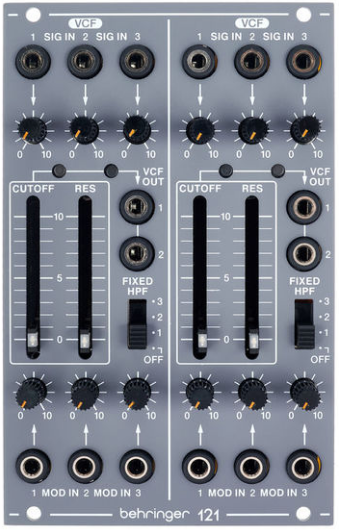

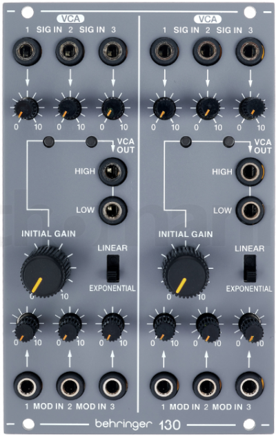

Es gibt z.B. die 100M Module von Behringer, die haben schon jede Menge Mixer in den diversen Eingängen für CV oder Audio (je nach Modul).
Beispiel VCA und VCF (je ca. 100 Euro)
