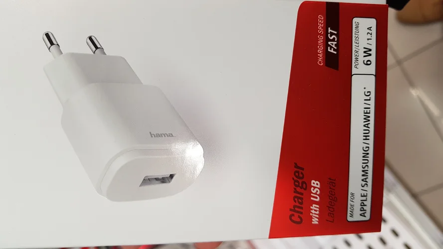

Hallo, welche Stecker brauch ich wenn ich die Boutiques an die Steckdosenleiste stecken möchte? Reicht so ein Handy ladestecker? Ich will das brummen los werden. Weil über USB Strom brummt es wie Sau.
Und wenn es über USB brummt, wird ein symmetrisches Signal auch nicht helfen, da man das Brummen dennoch überträgt - nur halt symmetrisch. Falls man einen USB-Isolator zur Verfügung hat, kann man den probieren. In einem anderen Thread hatte jemand keinen Erfolg damit (falls meinen da hat, würde ich es trotzdem probieren - gibt ja auch zig Varianten davon).

Ich hab ja vier Boutiques. Aber würde denn ein Handy Ladegerät/stecker ausreichen um ein Boutique mit Strom zu versorgen?
Ja, wenn er die ma liefert die dein Boutique braucht (vergleiche Netzteil von Roland mit USB Steckdose)
Ja, weil er ja auch mit paar Batterien läuft ab USB 2 sinds 300ma und ab USB 3 egal weil da richtig viel rauskommt glaube bis zu 2 A)

Da kann aber nichts kaputt gehen wenn Handy Netzstecker nehme oder?
Ich glaube da hört das brummen auf. Mit einem Boutique hab ich's probiert. Bisschen rauschen war noch da, das ist wohl wegen dem analogen Output.
Würde der auch passen?

Für einen reichts auf jeden Fall, du musst mal schauen was deine Modelle so ziehen, kann sein das die sich unterscheiden. Du könntest zB. sowas nehmen:
Damit könnte man mit einem zusätzlichen USB 3 Hub dann 9 Junos versorgen (Weil 1 Juno 500ma zieht) Kannst einfach mal deine Modelle bei Roland suchen und schauen unter "Current Draw" Bsp. Juno https://www.roland.com/de/products/ju-06a/specifications/
Einfach mal testen ob das Brummen damit aufhört.
Nein. In der Anleitung der TR-09 z.B. Steht 500mA
Achso, na dann darf ich natürlich kein Neteil verwenden das mehr Strom liefert, da würde ich das Gerät ja braten...
