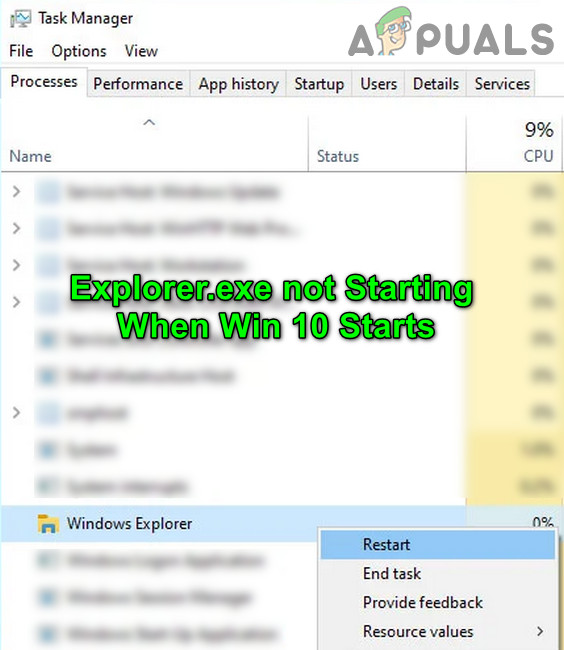

Sobald ich den Explorer.exe neu starte erscheint auch der Desktop.

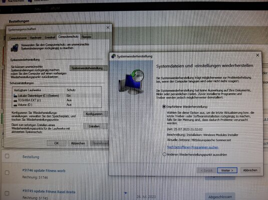

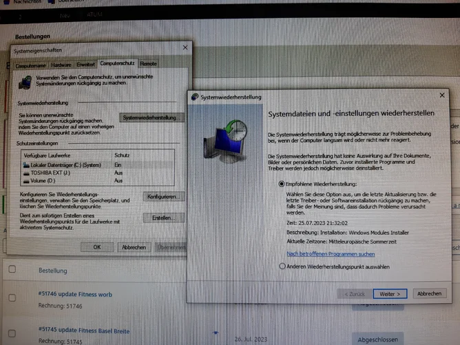

Nein, der Win Computer erstellt selbstständig Wiederherstellungspunkte, vor Updates und Installation...wenn du Glück hast kannst du ihn auf einen Zeitpunkt zurücksetzen bevor der Fehler auftrat...gib mal in Taskleiste Systemwiederherstellung ein. Dann auf "Wiederherherstellungspunkt erstellen" klicken.
Dann werden dir verschiedene Optionen angezeigt.
Habe kurz bei mir abfotografiert...
Wenn eine Installation (Treiber, Programm) das ausgelöst hat kann der Ansatz von @sospro die Lösung sein. Geht einfach, schnell und du verlierst kaum was dabei.
Wenn du noch eine HDD oder SSD herumliegen hast, wäre es eventuell auch eine Option die Kiste mal neu aufzusetzten um zu sehen ob die Hardware ein Problem hat. Dein altes System bleibt somit ja unangetastet.
Wie ich jetzt gerade gelesen habe hast du bereits einen "Restore Point" gesetzt. Du scheinst das Tool also schon zu kennen...

Ja, aber es sind keine älteren vorhanden. Ich weiss nicht, ob sie auf einer externen Platte liegen, oder ich das Tool auf dem Laptop nicht eingeschaltet hatte (im Gegensatz zum Desktop).
Soviel ich weiß hat die Wiederherstellung eine gewisse Speichergrösse zur Verfügung...ev. ist der reservierte Speicher voll (kann aber angepasst/vergrößert werden)...hast du die untere Option auch schon ausprobiert?
