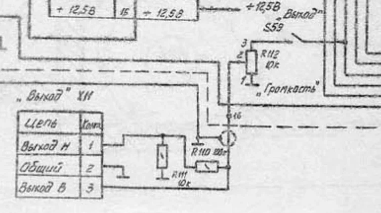

Hallo, brauche dringend Hilfe zur Polivoks Audio Out DIN Pinbelegung? Ist ja so doof, wenn man keine russischen Schaltpläne lesen kann.
Kann mir wer sagen, welche Pinbelegung der Audio Out der PV DIN-Buchse hat. Ich kämpfe nämlich seit Stunden und poble total umständlich am DIN-Oudio Out rum, aber der Gute gibt keinen Muks von sich.
Aber ja, den Volumregler hab ich auch etwas aufgedreht. So doof, wenn man sich über den Polivoks nur per Optik erfreuen kann. Wer weiß was?

Die symmetrische Belegung einer DIN-Buchse erfolgt in der Regel über die Pins 1, 2 und 3, wobei 2 die Masse ist. Welche Pins wo liegen, zeigt folgendes Bild (Mikrofonanschluss c)

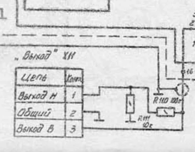

Das sollte die Anschlussbelegung aus dem Schaltplan sein (http://www.ruskeys.net/eng/pasp/polivoks/pasp.php#ps - http://www.ruskeys.net/pasp/polivoks/c/polcxem6.jpg). Die Beschriftung "Выход" müsste "Ausgang" bedeuten. Damit sollte man sich einen Adapter löten können. Ob man das fertig kaufen kann, habe ich nicht recherchiert.
So ist es. Allerdings zeigt die Schaltung keinen symmetrischen Ausgang.
An Pin 3 liegt das Signal mit vollem Pegel, an Pin 1 gedämpft.
PS: Hab gerade mal aus Neugier den Rest der Schaltung durchgesehen... ist kein symmetrischer Ausgang.
Ja, die Beschaltung ist in der Tat eigenartig. Aber eine reine Monobuchse ist es auch nicht. Natürlich kann man das Signal mit einem Monostecker abgreifen, aber man muss wissen welche Pins das sind. In diesem Fall wohl 2 und 3. Auf der Vorderseite gibt es zudem noch einen Schalter mit der gleichen Beschriftung wie der Ausgang. Das könnte der Schalter aus dem Schaltplan sein.

Da habe ich mich in der Tat vorschnell auf die Expertise vom SoS-Artikel (https://www.soundonsound.com/reviews/formanta-polivoks-synthesizer) verlassen.
Wenn man sich den Schaltplan genau ansieht, dann ist das auch klar. Es scheint also ein kombinierter high/low Output zu sein. Der Schaltplan zeigt jetzt auch den Schalter und das Lautstärkepoti (beides rechts oben). Außerdem sind die beiden Ausgänge in der Tabelle (links unten) mit "Н" = low und "в" = high gekennzeichnet.
Die gleiche Beschriftung für Schalter und Poti findet sich dann auch auf dem Frontpanel.
Auf diesem Bild sieht man unten den Lautstärke-Regler und den Schalter daneben.
