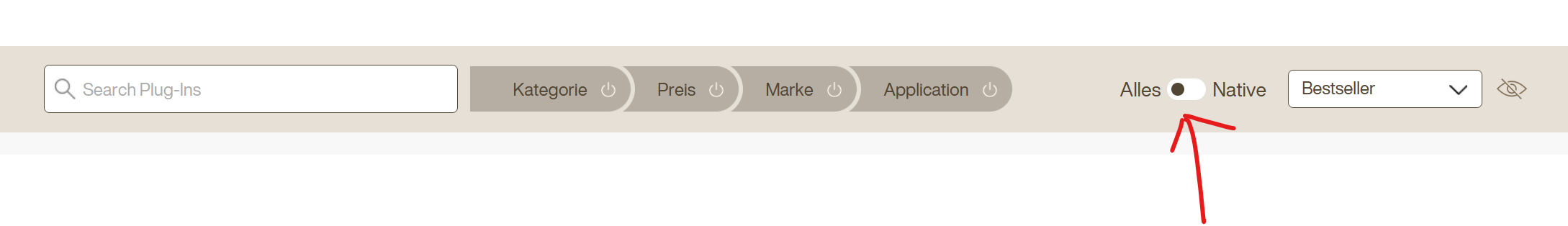

Gibt es da noch exklusive Plugins? Bei UAD gibt es doch jetzt alles nativ?
Ne leider nicht, du kannst bei der Pluginsuche von UAD auswählen, ob dir alle Plugins angezeigt werden sollen, oder nur solche die es native gibt.

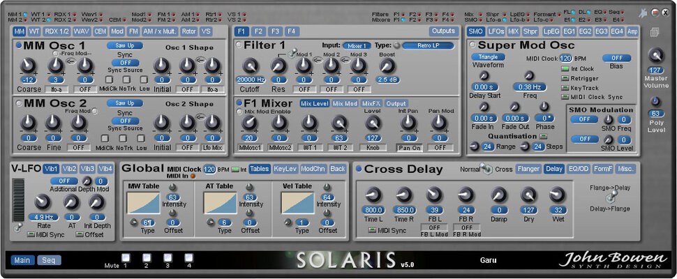

@swissdoc
Ja, die Scope und Pulsar Plattform... War damals nicht unbeliebt...
Darauf ist übrigens John Bowen´s Solaris geboren worden und ist nachwievor erhältlich...

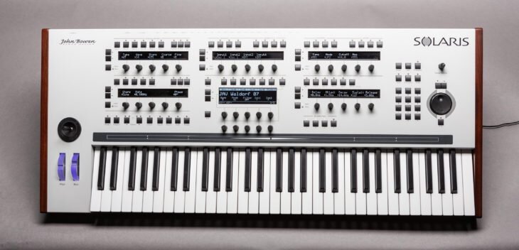

Daraus wurde dann dieser...
