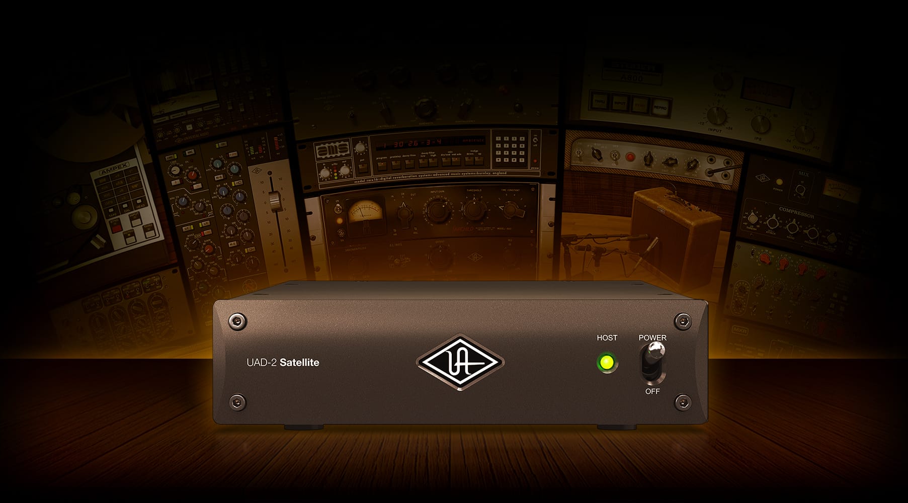

Sowas ust gemeint
Na ja ... solche DSP-Erweiterungen ermöglichen es professionellen Studios zum Beispiel, den Musikern bei der Aufnahme latenzfrei bestimmte Effekte wie Reverb und Kompression aufs Ohr zu geben. Wenn man das nur mit Hilfe von Software machen würde, würden die Latenzen evtl. zu groß. Auch heute noch.
Für bestimmte Anwendungen macht das durchaus Sinn, entlastet auch den Rechner. Betreibe auch Uad und Powercore, super hochwertige Sachen.
So wie ich das verstanden habe, nutzen das die Leute die live was aufnehmen und gleich dabei einen latenzarmes FX drauf haben wollen, latenzfrei ist ja schlecht möglich.
Wenn man ITB arbeitet dann sehe ich den einzigen Vorteil in solcher DSP-Hardware, dass es einige Plugin eben nur für diese Plattform gibt, oder man hat wirklich einen sehr schwachen Rechner, dann kann die Entlastung durch DSPs auch Sinn machen.
