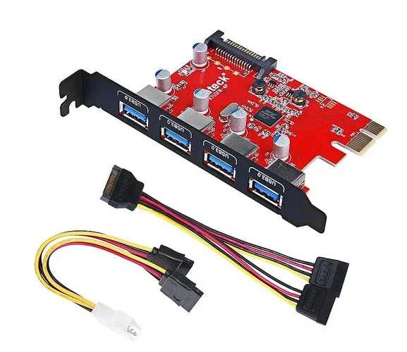

PCI Express Card für USB
Das SATA Stromkabel geht vom Netzteil aus….
Aber Wiegesagt…Das ist eigentlich optional für USB Geräte, die keine eigne Stromversorgung haben, damit sie über das Netzteil durch die USB Ports versorgt werden…Die Karte selbst bezieht den Strom über den Pcie Slot….Und sie wird ja auch von deinem System erkannt…
Zuerst musst du schauen welche Kabel dein Pc Netzteil zur Verfügung stellt…
Falls es ein älteres ist gibt es noch Molex IDE 4 Pin Stecker…
Dafür gibt es dann Converter Kabel auf SATA Power…(Das Bild von @humax5600 zeigt so einen Adapter.
Der weiße Stecker ist der 4 Pin IDE)
Wenn die Karte aber jetzt nicht funktioniert, wird sich durch die externe Stromzufuhr leider nicht ändern…fürchte ich…
