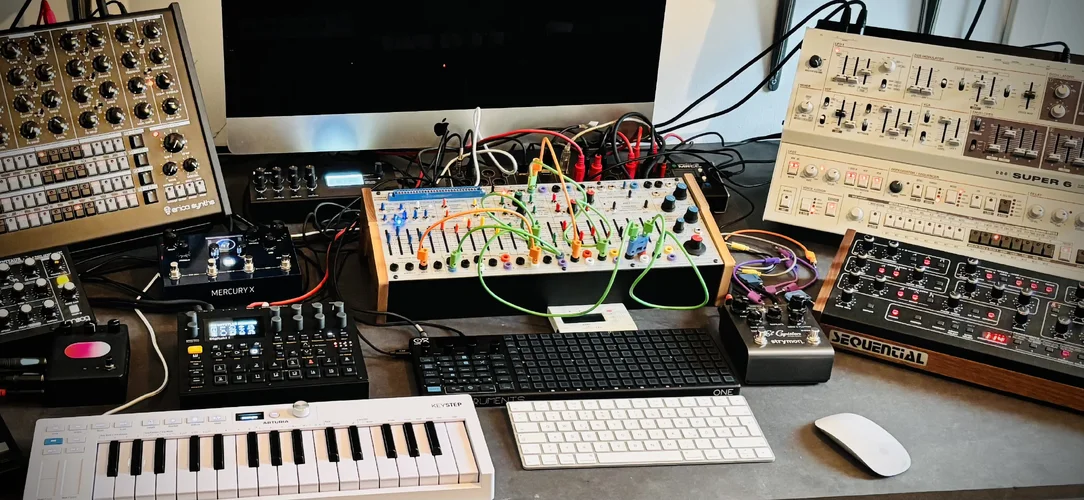

Hallo Forum,
ich brauch mal wieder Hilfe! Ich habe jetzt meinen Easel Command bekommen 😊.
Er hat die USB Host Erweiterung. Also hab ich ihn an den Keystep angestöpselt und los gings. Ich konnte spielen und experimenieren, alles super.
Jetzt will ich den Easel aber in mein Midi Setup einbinden. Masterclock ist bei mir die ERM Multiclock, deren Clock-Signal über das MRCC an alle Geräte verteilt wird. Wie kann ich nun den Easel dazu bewegen, die die Pulser Impulse (und damit den 5-Step Sequencer) synchron zur MIDI Clock zu bewegen.
Braucht er dafür Note Befehle, dass er mit jeder note einen Step weiterspringt? Über Din-Midi möglich? Channel 1???
Ich habe noch viele Fragen zum Buchla.
Bin dankbar für jede Anfängerhilfe.

Der Pulser Mode kann auf off-ext geschaltet werden. Liegt dann ein Clock-Signal am CV-Input an, wird dieses verwendet.
Geht denke ich nicht über den internen MIDI-to-CV.
Du könntest deinen OXI dafür nutzen oder bräuchtest einen externen MIDI to CV/Clock Konverter.
