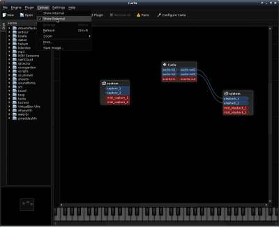

Unter "Canvas/Show external" siehst du die externen Jack-Verbindungen von und zu Carla.

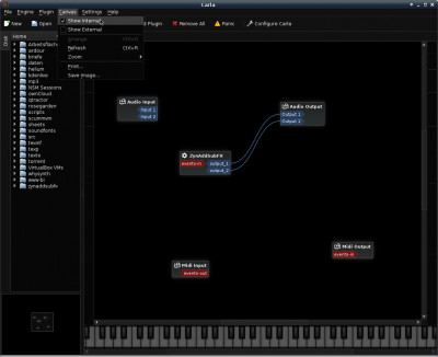

Unter "Canvas/Show internal" siehst du die internen Verbindungen. Da kannst Du Plugins laden und "verkabeln".
Um einen Synth zu laden, erst mal Carla mit der Außenwelt verbinden:
Dann einen Synth laden und verbinden. Den kann man mit der Carla-Tastatur spielen, wenn man kein externes Keyboard oder einen Sequenzer verbindet. Zynaddsubfx ist praktischerweise als internes Carla-Plugin dabei. Editieren der Sounds per Doppelklick auf das Zahnrad.
