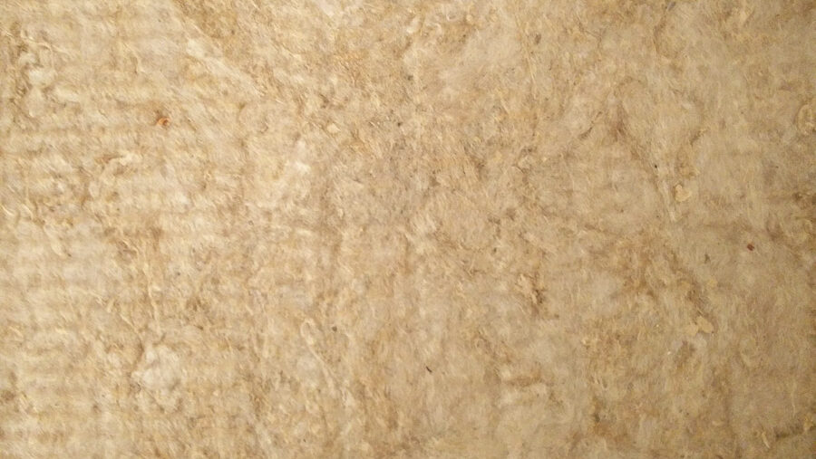

Muss man das Zeug noch einpacken???
So wie das ausschaut kann man es doch direkt verwenden, oder?
Ne das musst Du nicht einpacken , das ist wie Basotect .. Glaube ! Vinyl , besser als
Melamin denke ich .. Ein Kollege hier hatte da aBer auch mal Kritik geübt , shit wer wars nochmal

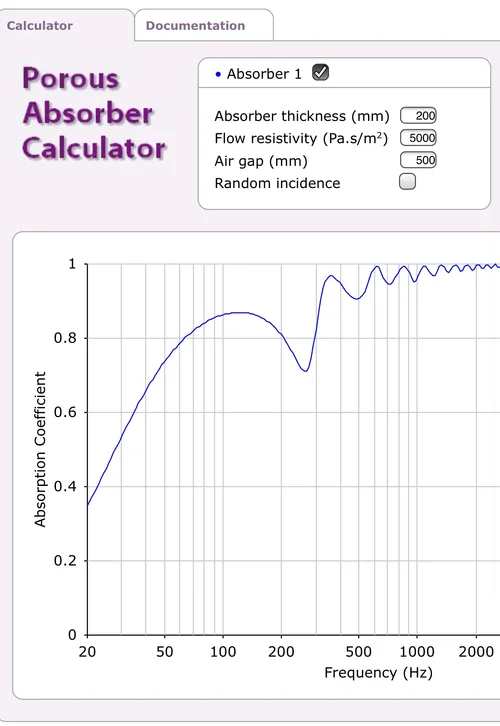

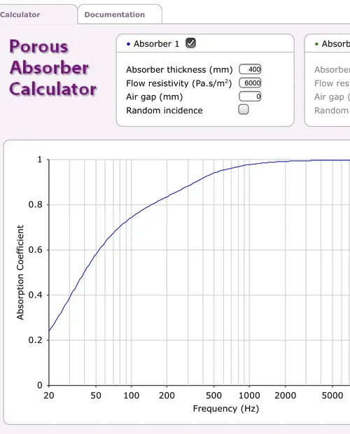

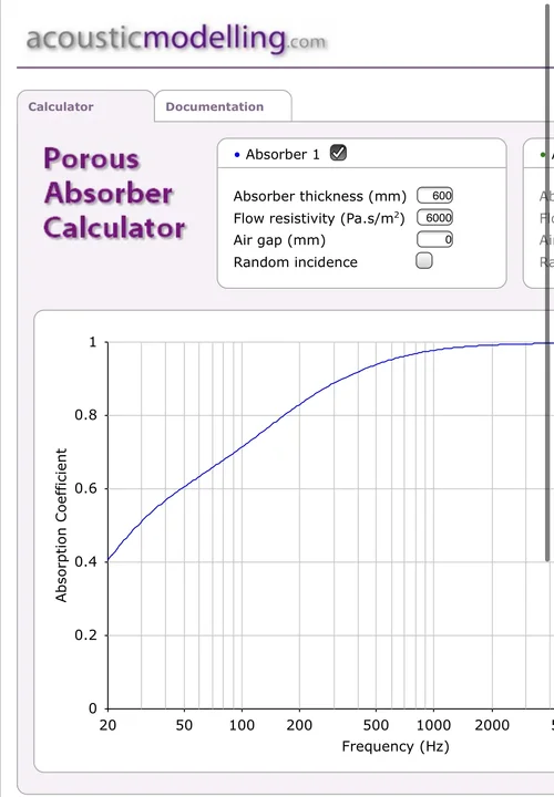

Platten mit 100mm dicke sind zu dünn.
Und „Bassabsorber“ mit 200mm erst recht. Das hat nichts mit absorbieren von Bass zu tun bei 200mm. Du kommst damit gerade so an den Randbereich von tiefem Mittelton.
Du kommst damit nicht wirklich hin - leider, die Kurven lügen nicht.

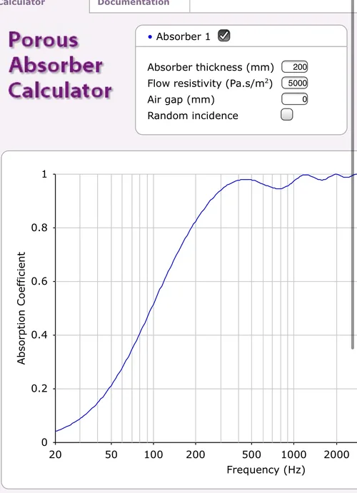

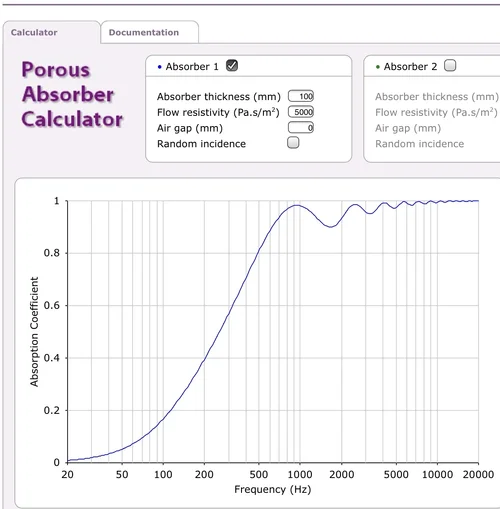

Hier gerechnet mit dem 040 (5000 Pa*s/m²) in 100mm und 200mm

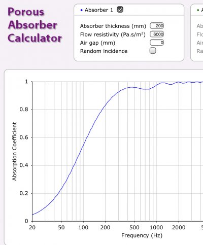

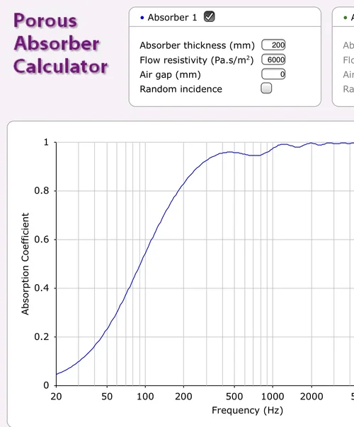

Und hier mit Sonorock (6000 Pa*s/m²) in 200mm und 400mm. Und auch 600mm, was einem Pack entspricht.
Die Platten haben maximal 100 mm Dicke, da muss man bei 5000 Pa*s/m² halt mindestens 2 Stück hintereinander stellen und bei 3000 Pa*s/m² mindestens 4 Stück. Unsere Baumärkte hier haben das Zeug nicht, in welcher Stadt gibt es sowas denn im Baumarkt?

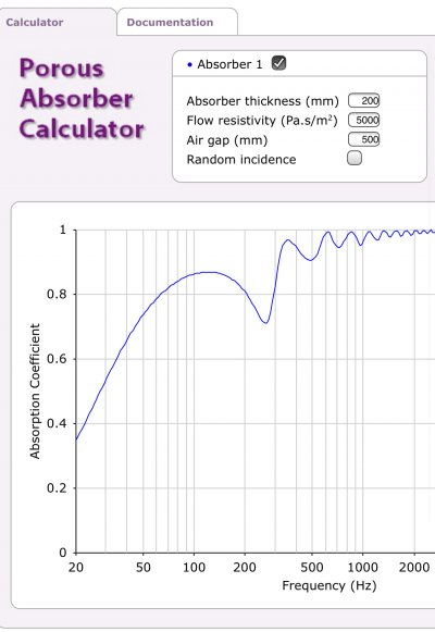

Was du probieren könntest wäre die 200mm Platten nen halben Meter von der Ecke entfernt schräg an die Ecke zu stellen.. das sähe dann so aus. Bringt schon einiges!
