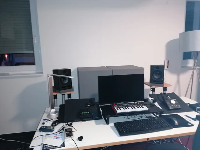

Idee war hinter den Tisch an die Wand 3 oder 4 Platten einfach an die Wand zu stellen. Momentan stehen da zwei Bass Traps die relativ gut bei der 130 Hz Mode helfen.

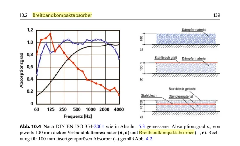

Wäre doch perfekt mit Verbundplattenresonatoren. 100 mm Isobond, Stahlplatte drauf und dann nochmal 50mm Isobond auf die Stahlplatte kleben - .. super wirksam, und Breitbandig

Als reine VPRs sicherlich, wohl am besten in den Ecken. Als BKR setzt man die wie es für die Reflektionsabsorbtion der höheren Frequenzen notwendig ist, aber sie verzerren nicht den Raum, weil sie breitbandig wirken- im Vergleich zu gleichdicken Absorbern
Wenn man die Plattengrösse von 1200x620 nimmt, ist das ganze auch problemlos handhabbar. Es bringt keinen Mehrwert die Plattenfläche am Stück zu vergrössern, ausser dass das Gewicht steigt und die Befestigung schwieriger wird
Als jemand, der unbedingt das Low Density Zeug will, brauchst du dort mindestens 40cm Platz, noch mehr ist besser (die Bass Traps wirken besser, wenn sie nicht direkt an der Wand stehen und dann nochmals besser, wenn man den Raum dann auch noch auffüllt, so dass sie wieder direkt an der Wand stehen hehe)

Beim Resonator wird die Platte zum schwingen gebracht und das Material dahinter dämpft die Schwingungen. Beim BKA wird einfach noch eine Höhen absorbierende Schicht aufgebracht.
hier siehst du ganz gut die Wirksamkeit im Vergleich. Also wenn man mal die 125 Hz nimmt, da ist bei 100 mm porösen Absorber schon klar, wo die Reise hingeht..

Wenn ich nen Bild sehe, wo jemand direkt vor ner riesen nackten Wand sitzt, und dann noch 2 große Fenster kommen, ist meine erste Empfehlung dort mindestens 200mm Sonorock ran zu klatschen. Und die eckigen Bass Dinger gehören in die Ecken. Das ist das Standard 1x1.

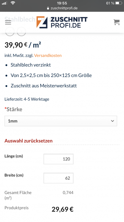

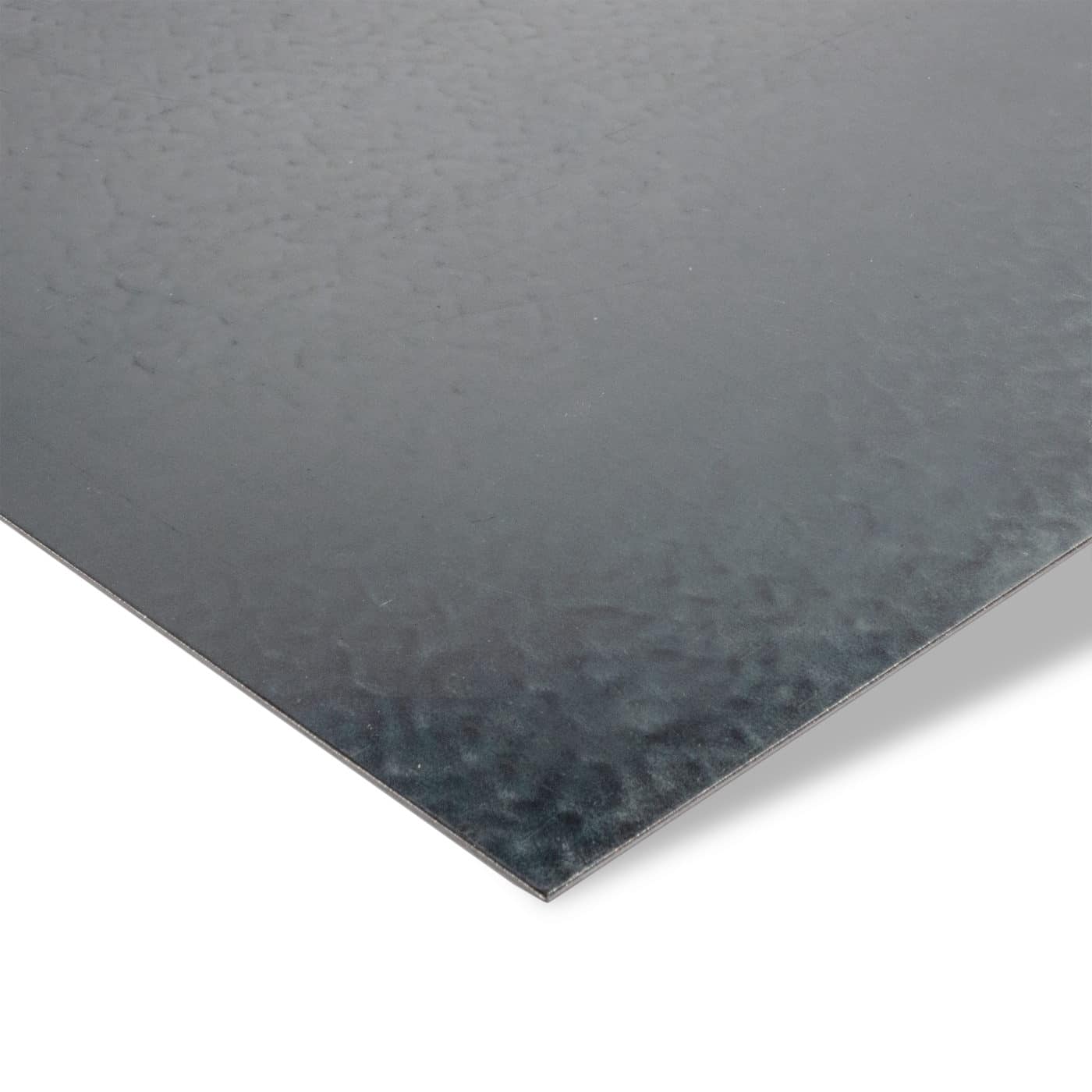

Mhh.. also selbstklebendes Gelumpe auf eine Stahlplatte aufbringen, auch noch vollflächig, verändert natürlich nicht deren Schwinungsverhalten oder Eigenmoden .. sorry ich bin raus.. das ist alles absolut null verlässlich. Ne verzinkte oder lackierte Platte schwingt auch anders. Und ja nimmt man 1.0038 oder 1.0037 Stahl?
Im übrigen hab ich berufsbedingt schon etliche mega große und kleine Schallschutzkabinen gesehen. Auch aus Edelstahl, für die Lebensmittelindustrie. Die bauen Lochblech und dahinter dick Dämmung. Die Industrie baut mit Sicherheit keine VPRs. Die wissen warum!
