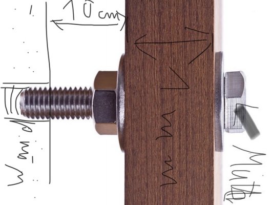

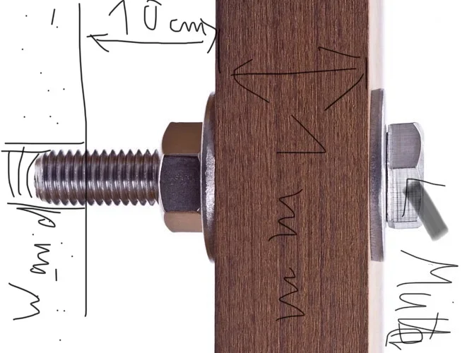

  • #78
@marco93
mein Entwurf den ich gemacht habe ist ja folgender. Ich setzen an alle 4 Ecken der Platte einen 12mm Bohrung. Dieses Bohrbild wird in die Mauer kopiert, hier kommen dann Dübel rein und es werden 10 mm Gewindestäbe eingelassen. Diese schauen dann so 12 cm aus der Wand. Jetzt kommt jeweils eine Schraube, gefolgt von einer Umterlegscheibe. Darauf wird dann die Konstruktion ( Stahlplatte ,beklebt ) gehoben und dann wieder mit Unterlegscheibe, dann Mutter gefasst.
Zuerst wollte ich nur oben fassen, aber durch das Gewicht des Schaumstoffs, das ja einseitig ist, würde sich der Mittelpunkt der Aufhängung austarieren und die Platte würde nicht von selbst absolut senkrecht stehen wollen.
Durch die Gewindestäbe kann man ja auch den Druck der Platte auf das Absorber Material anpassen, zb erhöhen ect..
Theoretisch sollte die Platte um komplett schwingen zu können aber nur an einem Punkt gefasst werden, jeder „ Fassungspunk“ hindert das System am schwingen
  • #79
@marco93
Kannst Du das mal grob skizzieren? Du meinst Gewindestangen mit Innen- und Außengewinde?
  • #80
Skizzieren kann ich es dir Morgen gerne.
Eine Gewindestange ist eine Stange auf die komplett durchgehend ein Gewinde gedreht wurde. Diese Stangen kann man mit einer Eisensäge ablängen und die Stangen kosten auch nicht viel.
Ist die Stange abgelengt , kann man diese , mit einem Trick, wie eine Schraube in die Wand , also einen Dübel gedreht werden. Man dreht einfach 2 Schrauben drauf, dreht die fest zusammen und kann jetzt mit einem Gabelschlüssel die gekonterten Schrauben zum eindrehen nutzen, ist die Stange eingedreht , löst man wieder die gegeneinander verkeilten Muttern und kann diese wieder abdrehen
Jetzt guckt die Stange da raus.
Das an 4 Punkten
Jetzt drehen wir eine Mutter auf den Gewindestab, eine Unterlegscheibe . Also an allen 4 Punkten !
das sieht dann so aus - das Holz im Bild ist jetzt die Metallplatte, und anstatt des Schrauben kopfes drehen wir eine Mutter auf den Gewindestab - logisch ?
hängen jetzt die Stahlplatte auf die 4 Punkte, wieder Unterlegscheibe und Mutter zum kontern. Im Bild sieht man eine Schraube, also muss man sich die Mutter anstatt des Schraubenkopfes vorstellen
