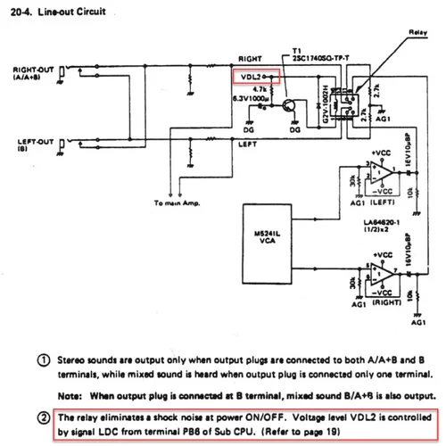

Hm. Ich habe eh einen leichten Wackler in den Stereo outs, dachte erst das seien die Kabel.
Ich denke, ich werde mal die Inspektion machen mit neuen Out Buchsen, Rellais und Faderreinigung bzw. Austausch wenn nötig.
Das Outputrellais haben viele Opis als Problem, was? Kenne das schon von S-50, den ich vor 2 Jahren restauriert habe, um ihn dann aus Platznot gegen nen S-550 zu tauschen. (Damals wusste ich noch nicht wirklich, was „Platznot“ bedeutet, hehe)
Die meisten Relais lassen sich problemlos öffnen.
Dann kann man die Kontakte mit z.B. 1000er Schleifpapier reinigen.
Oxydschichten nach so vielen Jahren sind normal.
Und diese minimal belasteten Kontakte können sich natürlich auch nicht freibrennen.
Der Chorus hat einfach einen Mix-Regler. Auch der Volume-Regler ist nicht mit dem Relais verbunden. Das wird von einem der CPU Signale gesteuert, eine "normale" Mute-Schaltung also.
Spannend. Der Chorus ist ein Ensemble-Chorus mit 3x MN3209 und 2x Phase Offset LFOs mit 0.56 Hz und 7.14 Hz. Die BBDs werden mit 33.3 KHz bis 55.6 KHz getaktet und es gib 4 Expander/Kompader (1x In und 3x Out - 1x je BBD). Nicht schlecht.
