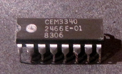

  • #76
Hi,
da haben die anscheinend ihre Hausaufgaben gemacht. Ab und zu bilde ich mir ein, der neue 3340 klingt ein wenig höhenreicher. Kann aber auch an sonst was liegen, oder eben Einbildung sein. Bei den puren Wellenformen höre ich keinen Unterschied.
Weißt Du, ob es den in D/EU schon zu kaufen gibt? Bei Doepfer oder Musikding habe ich nichts gefunden.
Gruß,
Bernd

Die Chips sind auf Basis der alten Masken produziert worden, das wurde ja nicht neu entwickelt. Zumindest ist das mein Verständnis.
Kaufen kann man auf eBay, die magische Zahl 1541 und Rev G steht wohl auf den Chips drauf, man hat also in Woche 41 im Jahre 2015 die Chips aus der Fab gerollt.
Ansonsten hier anfragen: mcurtis@curtiselectromusic.com
Ja, ich meine mir das auch einzubilden - bei manchen Sounds klingt der neue etwas "spitzer" und "präziser". Vielleicht liegt das an der Alterung der originalen Chips?
Aber auf jeden Fall eine tolle Sache und es klingt wirklich "quasi identisch".
Im OB8 gibt es 2 übereinanderliegende Voiceboards mit je 4 Stimmen. Upper und Lower. Man müsste die Chips also mal zwischen Upper und Lower tauschen, um Unterschiede auf Boardebene auszuschliessen. Auch ist nicht ganz klar, ob der OB8 gemäss Werksspecs kalibriert wurde.
