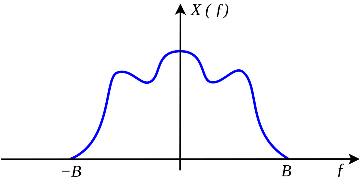

@swissdoc
Also wenn ich die Wikipediaseite über das Samplingtheorem sehe mit all seinen Gleichungen und Texten in Fremdsprache, dann sagt mir mein Verstand
dass ich das nicht verstehen muss bzw. keine Energie da reinstecken will um das zu verstehen. Ich bin Musikfreak und kein Professor. Aber wenn du
die Sachlage mit kurzen Worten für mich normal sterblichen erklären möchtest dann würde mich das freuen.
  • #131
Aber wenn du
Der Kern ist, dass man das analoge Signal bandbegrenzen muss, also z.B. von 0Hz bis 20kHz und dann mit mindestens 40kHz abtasten muss. Das muss man im VST immer im Hinterkopf haben, daher muss man bei Filtern mit Sättigung (nichtlinear, erzeugt neue Harmonische) Oversampling machen, um das Aliasing in den Griff zu bekommen. Es betrifft aber auch Modulationen, dort muss man mit recht hoher Abtastrate arbeiten, wenn man schnelle Transienten haben will.
Nicht zu reden von Feedbackloops (Filterresonanz), Urs Heckmann schreibt hier was zu Zero-Delay-Filtern: https://urs.silvrback.com/zero-delay-feedback
