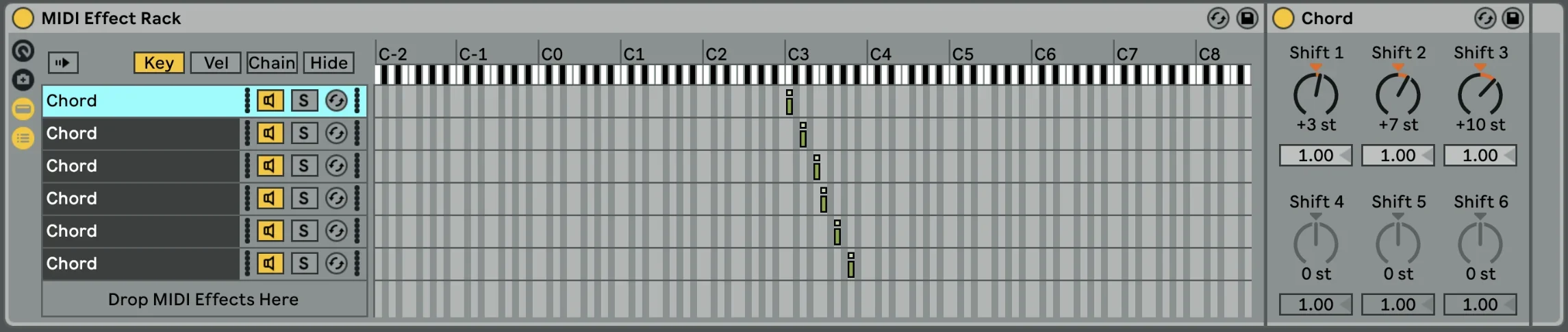

ich finde den Roland J-6 als Chord Generator um andere Synth anzusteuern sehr spannend. Von der Ideen, dass auf jede Taste ein Akkord einer Skala gelegt wird. Hier zu sehen ab Minute 04:20:
Gibt es etwas Vergleichbares eventuell auch als Software Effekt? Gerne auch M4L.

@Summa Das Chord Tool kenne ich, aber da sind die Tonabstände ja fest definiert (z.B. 0, +4, +7 für einen Dur Akkord auf jeder Taste). Oder gibts da noch etwas anderes?
Mit einem Midi FX Rack, kannst du jeder Note ein eigenes Chord Device zuweisen....
