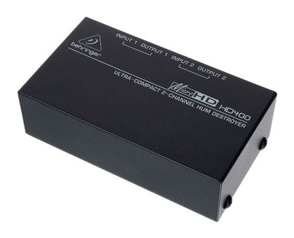

Hab am gestrigen Abend mal ein bisl mit der Kombination aus SQ-64, Buzzzy und J-6 jammen wollen. Dabei hab ich ziemliche Probleme mit dem Sync des J-6 gehabt. Ich kann das Problem bereits mit einem Minimalen Setup herstellen: Der J-6 läuft auf Akku, die Kopfhörer direkt an den J-6. Keine weiteren Verbindungen. Verbinde ich nun den Sync-Out des SQ-64 mit dem Sync-In des J-6 setzt sofort ein massives Störgeräusch ein. Das gleiche passiert wenn ichs umgekehrt mache, also den Sync-Out des J-6 in den Sync-In des SQ-64. Vielleicht bin ich ja nicht der einzige mit dem Problem?
Benutze ich stattdessen Midi und mache Sync über Midi, dann gibt es kein Problem. Wenn ich wieder zu Hause bin muss ich das mal mit dem Oszi genauer untersuchen,

klingt fast so als wären die Midi miniklinken galvanisch entkoppelt, was ja gut wäre. Brummschleife.
Hängt der sq an usb?
  • #95
Der SQ hängt an USB, ja. Ich werde es wenn ich wieder zu Hause bin auch mal per Netzteil probieren. Allerdings gibt es vom J-6 kein weiteres Kabel. Der hängt nur am Sync und am Kopfhörer. Naja, zum Glück gehts über Midi.

So, ich habe heute endlich die Zeit gefunden, dass Problem mit den Störgeräuschen zu untersuchen. Und es ist tatsächlich eine Masseschleife: Es scheint so, dass aufgrund diverser Übergangswiderstände die Masseverbindung über das USB Kabel zum SQ-64 nur wenig besser ist als der viel längere Weg über den J-6 und Buzzzy:
Das führt dazu das ein Teil der Stromversorgung des SQ-64 über den J-6/Buzzzy läuft und es somit am J-6 zu einer GND-Verschiebung gegenüber dem Buzzzy kommt, was man dann hört. Sobald man den SQ-64 ausschaltet ist der Spuk vorbei, dann braucht er nämlich keinen Strom mehr. Ich habe mal gemessen, sind hier knapp 32mA die über das Audio-Kabel fließen.
Ich bin jetzt am überlegen, ob ich den SQ-64 mal aufschraube und schaue ob ich einen kleinen Widerstand in die Masse der Sync-Signale einsetzen kann, sodas der Strom nicht mehr so leicht dort langfließen kann. Den J-6 hatte ich schon offen, der eingebaute Akku kann sehr leicht gewechselt werden, was ein gute Sache ist. Es ist mir allerdings unerklärlich wie man es schafft mit einem 192kHz 24Bit DAC einen dermaßen hohen Rauschpegel zu erzeugen :)

Ich habe am Wochenende wieder mal mit dem J-6 rumgespielt und wieder eine Masseschleife hinbekommen. Diesmal waren J-6 und Buzzzy am Notebook per USB, der Buzzzy vom Kopfhörer in den J-6 Mix-In und schon gab es am Ausgang vom J-6 ein sattes Störgeräusch. Mir scheint so langsam, das wohl doch eher der J-6 ein Problem mit seinem Mix-In hat
  • #114
Kannst Du nicht auf USB verzichten?
Im Prinzip schon, ich hab halt in der DAW rumgespielt, dabei ist es mit aufgefallen. Das Problem tritt ja auch auf wenn man Sync-In und Mix In benutzt. Und den Sync braucht man schon irgendwie. Ist halt Schade, der Mix-In ist ja eigentlich ne tolle Idee weil man sich in einfachen Setups den Mixer sparen kann.
  • #115
Das ganz ohne "USB-Querverbindung" via Hub oder PC?
