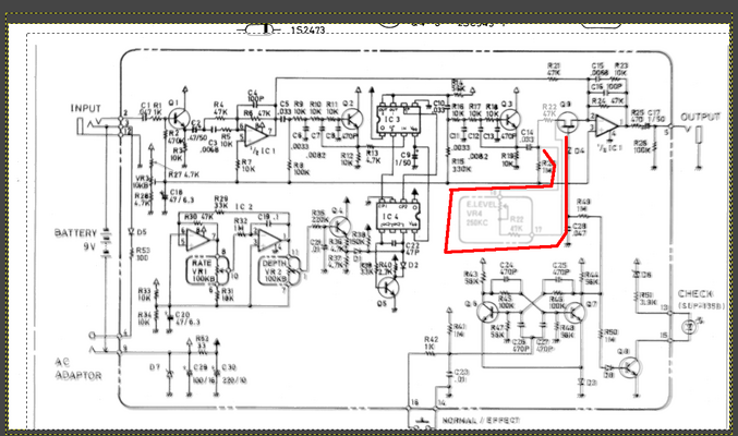

Ich habe gerade spasseshalber den Schaltplan von Boss CE2 und CE2B mit opaq-layering in Gimp verglichen. Der einzige Unterschied damals (1987) war, dass beim CE2B der Pegel des Chorus-Signals gegenüber dem Original abgesenkt werden konnte, während er beim CE2 immer fest auf Maximum war. Was die Filterung des Chorus Signals angeht, gab es keinen Unterschied!!
Rot umrandet, das was beim CE2B hinzukommt,
M.i.a.u.: Jenzz, Rolo, Miks und eine weitere Person
Aloha .-)

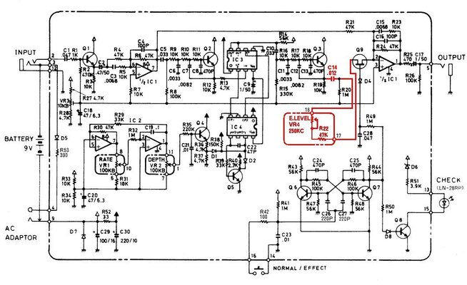

Stimmt nicht ganz, C 14 ist beim BassChorus nur 12 nF statt 33nf... also auch noch zusätzlicher, vom eingestellten Level abhängiger Hochpass im Delaypfad. Je höher der Level, desto 'höher' greift der Hochpass.
Jenzz
M.i.a.u.: Miks
Aloha .-)
Stimmt - ich hab's mal 'eingepflegt'... ;-)
