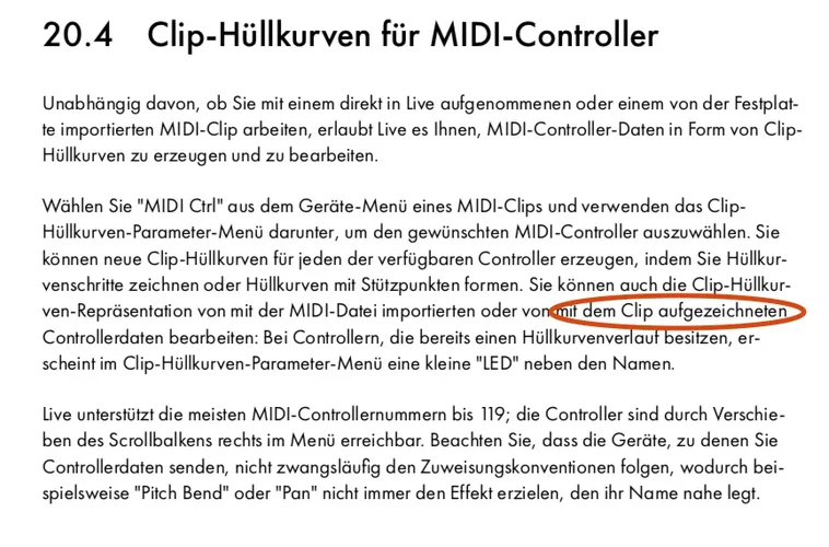

Versuch doch mal einfach einen Clip aufzunehmen und dabei am Cutoffknob des Phatty zu drehen. Dann schau Dir den Clip an, ob Du eine aufgenommene Hüllkurve im Clip siehst (unter Midi Ctrl CC 19).
Wenn das nicht der Fall ist, dann ist entweder Fernsteuerung auf dem Midi In in den Ableton Einstellungen deaktiviert oder der Phatty selbst ist dafür falsch eingestellt (entweder bei "Midi Output Filter" oder bei "Midi CC Resolution").
Aber probier das bitte mal.
Sollte da eine Hüllkurve sein, die aufgezeichnet wurde, aber beim Abspielen nichts beim Phatty ändert, dann bitte sicherstellen dass a) Der Midi Send und Receive Kanal des Phatty gleich eingestellt ist und b) die Fernsteuerung am Midi Out in Ableton aktiv ist.
und dass keinerlei Daten auf andere Weise vor dem Midi Out von Ableton gefiltert werden.
Aus dem Ableton Manual:

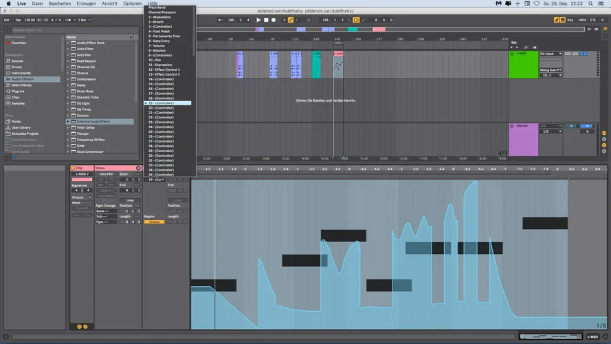

Keines erfolgserlebnis - aber mit das wichtigste : Erste hüllkurve vom PHatty ;-)
Allerdings zickt er noch bei der wiedergabe: Spielt keine lange noten sondern nur stattdessen tok tok tok (Gate einstellung!?Bildschirmfoto 2021-09-26 um 22.23.39.webp
Jetzt bin ich erstmal froh und es war genau so wie du sagst: Ganz simple!
Ah ein Fortschritt, sehr gut 👍 Schwer zu sagen woran es jetzt hakt. Die aufgezeichnete Hüllkurve fällt in Deinem Beispiel immer wieder sprunghaft ab. Das sieht so aus, als ob noch eine weitere Modulationsquelle den Cutoff Wert zurück "zwingen" würde. Local Off ist eingestellt? Sind parallel noch weitere Midi Inputs als Fernsteuerung aktiv? Versuch das doch mal einen Init Sound vom Sub Phatty, um interne Modulationen auszuschließen..
  • #40
Gut beobachtet - ich glaub das ist der gespeicherte wert - hab nich nicht raus wie man den wert auf "relative zum gespeicherten wert" umstellt!?

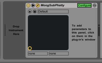

b) VST EDITOR: Da habe ich jetzt das problem, das, sobald geladen, er die midispur zu einer audiospur macht - soll das so sein!?
Kann den Sub nicht mehr ansteuern...
  • #57
Probier mal erst ein External Instrument zu laden, mit dem Du Midi und/oder Audio des Subphatty ansteuerst und dann den Editor in diese Spur zu laden.
  • #58
Er macht eine bestehende Midi-Spur zu einer Audio-Spur? Wäre mir neu, dass Ableton das so macht.
Sollte so aussehen (auf einer MIDI-Spur):
Und davor dann noch ein ext. Instrument rein.

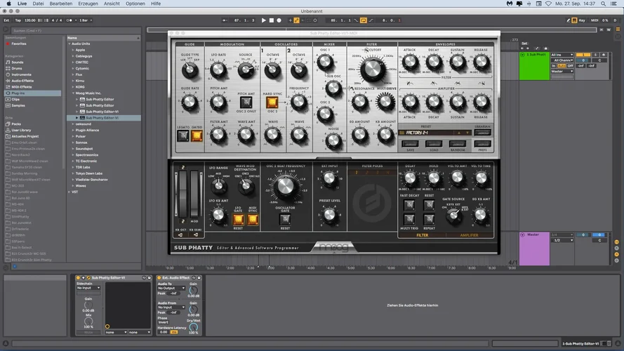

Keine chance: keine midi-auswahl möglich // kann die beiden plugs auch nicht gegeneinander vertauschen!
  • #60
Schritte genau andersherum machen.
ERST eine leere Midspur anlegen (falls keine geladen wird)
1. External Instrument in der Midi Spur (nicht Audio Effekt) einfügen
2. Sub Phatty Editor in dieselbe Spur laden
