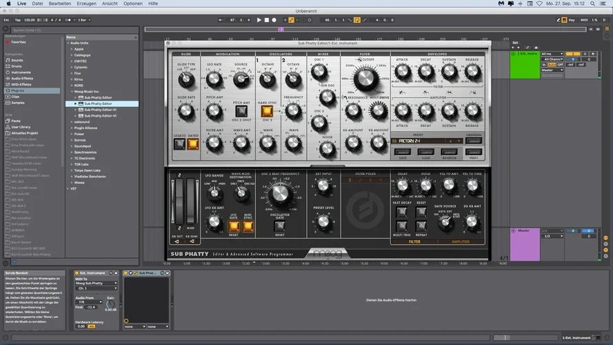

Rechts oben sieht man, es ist wieder ne audio-spur geworden - aber das scheint egal zu sein.
Audiospur?
Sobald man irgendein Instrument oder External Instrument in eine Midi Spur zieht, ändert sich nur der Spur Header (Sends, Pan und Level kommt hinzu) und dieser ist dann rein optisch natürlich nicht von einer Audio Spur zu unterscheiden.
Eine leere Midi Spur zeigt dort natürlich weniger an, weil interne Sends, Pans und Levels ohne Audiosignale eines Instruments auch keinen Sinn ergeben.

Ich recorde erst den CUTOFF und danach die RESONANZ in Ableton Live
Wärend ich die resonanz recorde - nimmt ableton auch weiterhin den cutoff auf und da dieser ja nicht mehr bedient wird, bleibt der auf einem wert stehen
und das heisst soviel wie, das alle bewegungen von vorher natürlich überschrieben werden ;-) klasse!

  • #69
LUSTIG:
Dann ist Midi mit Overdub aktiv. Wenn man es deaktiviert, die Automation vom Cutoff stehen lässt und die der Resonanz löscht, wirst du beim nächsten aufnehmen den Cutoff nicht beeinflussen, aber die Resonanz aufnehmen können.
Alternativ auf einen "dummen" MIDI-Controller die Parameter binden, da dort die Werte nicht ständig abgeholt werden. Ist natürlich weniger eine Lösung, sondern ein Umgehen.
