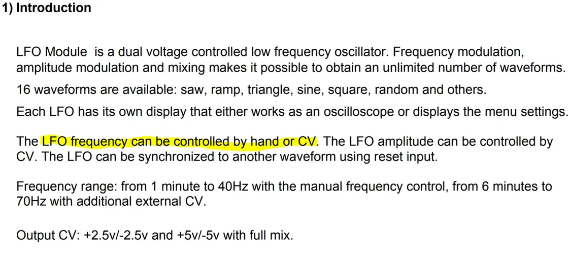

Ich finde das auch geil mit den displays. Aber was für mich wichtig ist, und zwar daß er
einen Eingang für clock signale hat ist leider nicht der Fall.

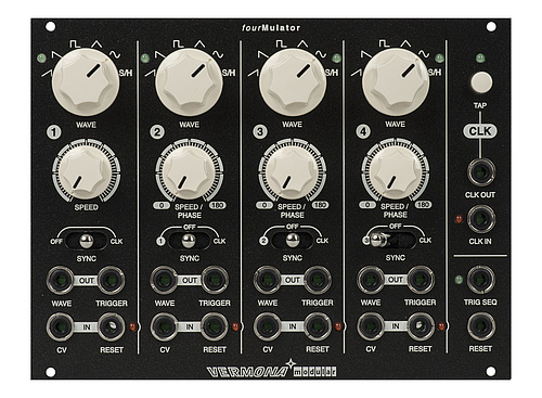

Dieser Vermona hat im link unten das z.B. wie man sieht.
"Lfo freq can be controlled by hand or cv" ?! Das hat leider nichts mit synconisation durch externe clocksignale zu tun.

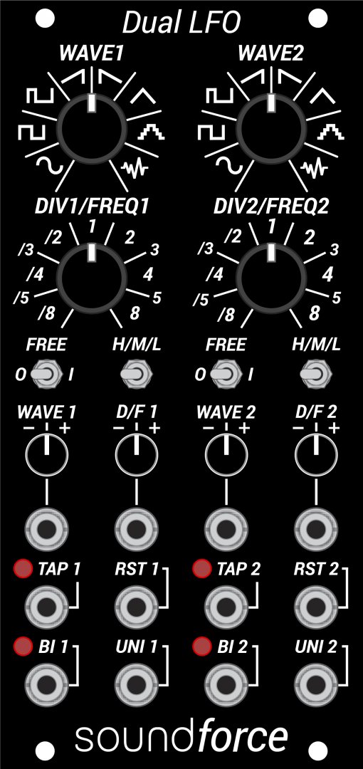

Schade, dann fällt dieser Dual Lfo schonmal flach. Wie ich nun gepeilt habe ist der Sync Eingang nur zum Reseten (zurücksetzen) des Signals mittels Gate.
Schade, mir hätte speziell dieses Teil sehr gut gefallen wegen seinen vielen Wellenformen und der Tatsache, daß es sich um ein Duo in Platzsparendem Format handelt.
Ob er so schnell sein kann wie mein A-145 steht dann auch noch im Raum!? :dunno:
Bedeutet das, dass der LFO nicht synchron mit der Clock läuft? Kann man nicht einstellen, dass der LFO z.B. über eine Bar läuft?
