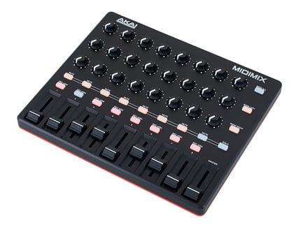

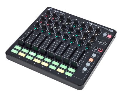

Sowas hier schwebt mir vor. Das müsste natürlich auch erstmal eingerichtet werden. Dies stelle ich mir als Zentrale vor.
AKAI Professional APC mini MK2
Novation Launch Control XL MK2
AKAI Professional midimix
Dann kommt da natürlich noch ein kleines modulares System hinzu, besonders mit der 914 Filterbox, die eingebunden werden muss. Meine ganzen Synthies sind erstmal nicht von Belang. Mir sind andere Geräuschkulissen wichtiger als konventionelle Synthiesounds. Patchbay und fertig.
