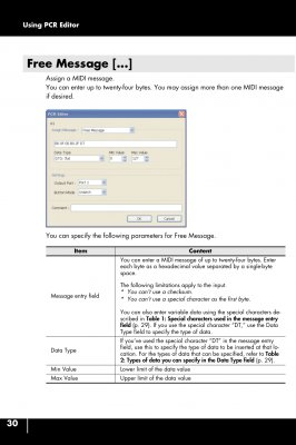

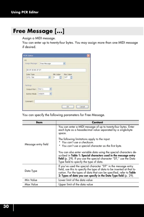

die Roland A-Pro Masterkeyboards und deren Edirol PCR Vorgänger könnte man dazu auch Zweckentfremden, indem man die Free MIDI Message benutzt.

bei der Free MIDI message kann man beliebige Daten einsetzen, max 24 Bytes, geht aber wohl nur über die Editorsoftware einzugeben und nicht am Gerät direkt.
Wie gesagt, ich bin da leider noch nicht so fit*. Gibts irgendwo ne verständliche Anleitung wie sowas auszusehen hat? Und bekommt man Midi-Kanal+BankSelect+ProgramChange für 4 Geräte in 24 Bytes?
Und dann hat das A300 ja "nur" 9 Taster + 6 Pads ... das sind max. 15 "Scenes" (um das mal so zu nennen). Da müsste ich dann bei Bedarf eine 2. Control Map laden, das geht aber doch nur über nen Rechner - oder habe ich das falsch verstanden?
schau mal in das Handbuch der Edirol PCR-300/500/800, dort ist das beschrieben.
diese Teile würde ich auch gegenüber den neueren A-Pro bevorzugen, denn statt der Drumpads hast Du 2x9 Taster plus 7 weitere, die man frei programmieren kann.
ob da alle Befehle reingehen die Du brauchst, müßte ich mal ausprobieren. Gib mir doch mal die Daten, die da gesendet werden müssen.
