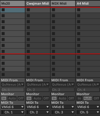

Wie man bei deinem Bild sieht, steht da halt bei jedem Gerät "VMidi 6" als Output. Ich habe jeden der 32 Virtual Ports mit den entsprechenden I/Os der Alyseum verbunden, so dass ich im Rechner alle Ports direkt greifbar habe. In der Regel hängt auch ein Gerät pro Port dran - man gönnt sich ja sonst nichts! 😉

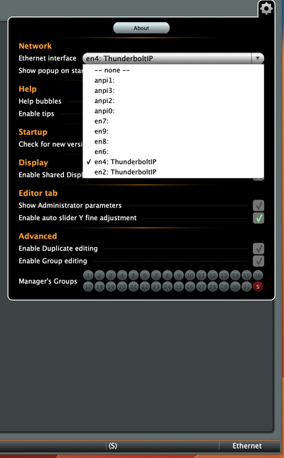

Tja.... Ich hab mir jetzt mal einen Mac mini M2 pro rausgelassen um das mal zu testen, was alles geht. Ein "Knackpunkt" ist für mich Copperlan. Leider bekomme ich das nicht zum Laufen. Mac mini kam mit Ventura 13.2.1. Upgedatet auf 13.4. CopperLan 1.45 installiert (Rosetta wurde geladen, ansonsten keine Beschwerden). Scheint auch zu laufen im Prinzip - das Problem ist, dass ich im Copperlan Manager eine Liste an Netzwerk Interfaces sehe, die zwar reichlich bestückt ist - aber es fehlt en0, die eingebaute Ethernet Schnittstelle. Habe dann einen USB3 Hub angesschlossen. Dessen Netzwerk Port wird auch im System erkannt. Nur - was auch immer ich mache (im Mac System abmelden, neu anlegen, umbennen, etc...) der Copperlan Manager sieht keine der tatsächlich verfügbaren Schnittstellen. 😟
Die Liste der Ports ändert sich nicht - siehe Bild anbei.
bist du denn sicher das es en0 ist? der listet doch eigentlich alle verfügbaren Interfaces.
Einfach mal alle durchprobieren?
Mit networksetup -listallhardwareports die Schnittstellen auflisten lassen?
Tatsächlich bekomme ich heute oder morgen einen M1 iMac zum testen... mal sehen ob ich damit schlauer werde.
Ja, die eingebaut ist en0. Es kommt ja auch nichts dazu, wenn ich die USB/Ethernet Bridge anstecke. Bei dem networksetup werden alle Ports aufgelistet. Der eingebaute als en0 und der Hub als en10.

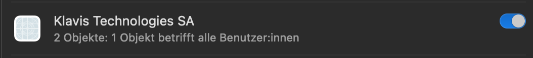

erscheint das denn unter Allgemein "Im Hintergrund erlauben" ?

Hab hier n iMac M1 .. komplett neu. Copperlan installiert. Da hat er erstmal die Netzwerkkarten tatsächlich nicht gesehen. Dann einmal neugestartet und es ging

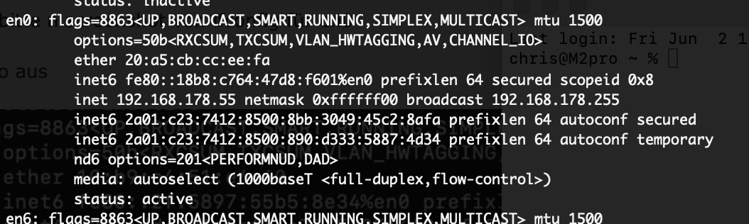

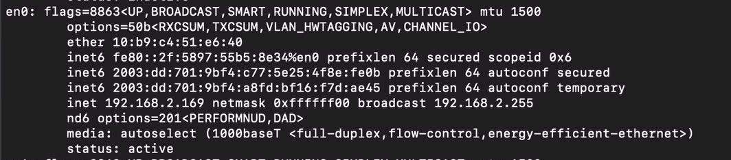

schick mal bitte n screenshot von ifconfig für en0
sieht hier so aus

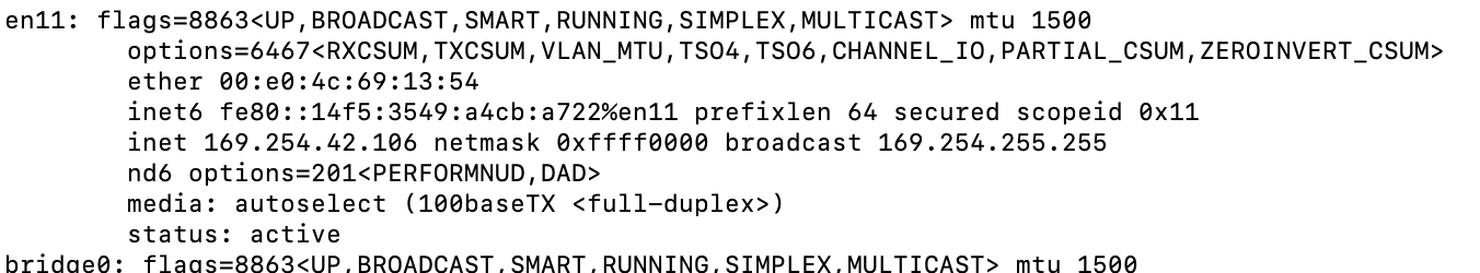

kannste mir mal ifconfig für en11 anzeigen (mit eingestecktem Kabel zum Al88c)

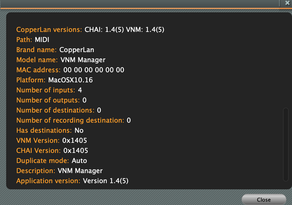

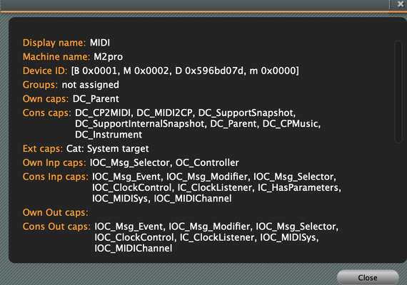

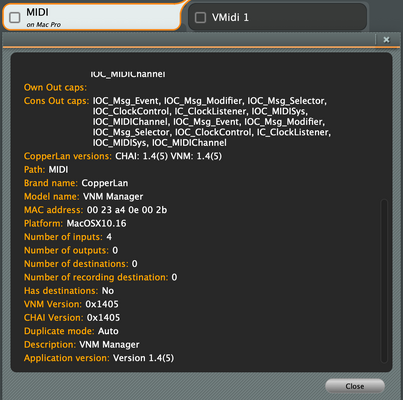

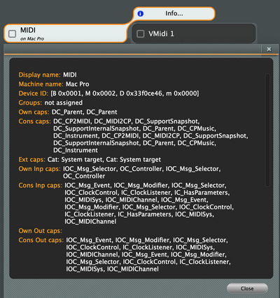

geh mal im Copperlan-Manager bei dem Computer auf Info und schick mir diese screenshots

Das Interface en11 hat so eine Universal IPv4 Adresse 169.254… vom Betriebssystem bekommen weil es über DHCP keine IP bekommen hat.
Ist da der Fehler zu suchen?
Nein, das ist logisch. Es hängt am USB Dongle en11 nur das Alyseum Interface und kein Netzwerk. Ausserdem ist Coppelan von den IP-Einstellungen des Systems unabhängig. Am Mac Pro habe ich Copperlan an der zweiten Ethernet Buchse und die ist in den Netzwerk Einstellungen komplett deaktiviert. Dort läuft es gut.
