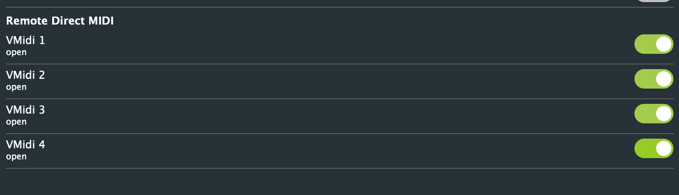

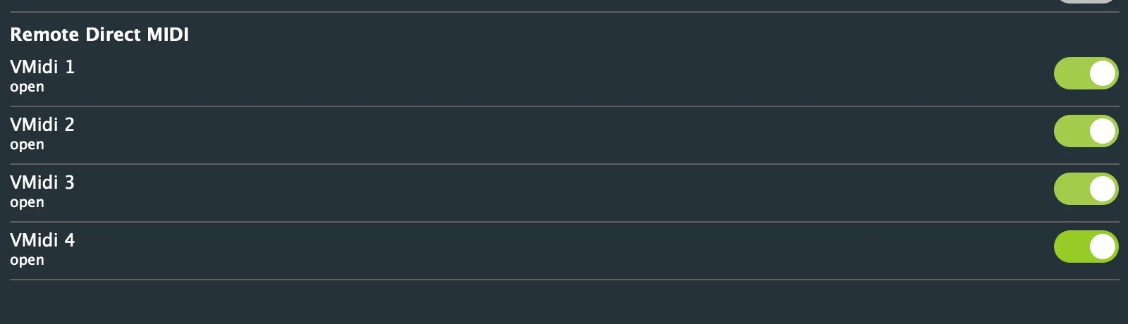

  • #64
ach wie cool
Was macht das?
Es bindet die Vmidi Ports des anderen Rechners direkt ins System ein - man kann sich also auch die Lizenz für Unlimited Midi Ports sparen
und man muss im Copperlan Manager nichtmal die Bome Ports mit dieser Midi to CP Funktion einbinden (wo bei es vermutlich keinen Unterschied macht welche Funktion man nutzt - ich kann mal die Latenz vergleichen)

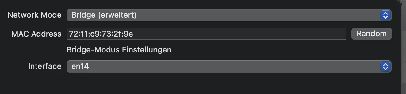

@Mesmerised
ich habs geaschafft!!! Über ein VM kann ich jetzt Copperlan konfigurieren. Allerdings scheint UTM die einzige VM zu sein, die das beherrscht.
(die Paralleles Pro Variante müsste das vermutlich auch können, aber die kostet richtig Geld)
Mittels einer IPSW Datei eines M1 Macs , einer zusätzlichen gebridgten Netzwerkverbindung zum Copperlan ging es dann.
Wenn ich die Daten an/von meinem echten Mac senden will, nehm ich einfachen einen der Ports eines Al-88c und schick das z.B. an den Blokas Midihub

Hab jetzt bei mir auch die Lösung mittels Bome Network pro umgesetzt.
https://www.bome.com/products/bomenet
Mein alter Alu iMac (2009) hat jetzt eine Aufgabe im Studio bekommen. Der iMac nimmt die 4 Alyseum 88c per Copperlan und schickt sie per Bome an den neuen Mac mini M2 pro. Läuft bisher problemlos. Hab mir auch die Unlimited Virtual Ports Lizenz gegönnt, damit hat jetzt jedes Gerät seinen eigenen MIDI-Port mit Namen. Die Routing Arie in Bome ist allerdings erst mal heftig, auch vom Verständnis her - leider hat Bome ja keine Anleitung in dem Sinne, muss man ein wenig probieren. (die Virtual Ports müssen erst mal In und Out geroutet werden)
Die Bome Box Hardware ist auch Interessant, falls ich mal keinen Bock mehr auf die Alyseums haben sollte. Man kann an eine Bome Box per USB ein oder mehrere class-compliant MIDI-Interfaces anstecken und im Netzwerk verfügbar machen. Klingt super und die Entwickler (aus München?) scheinen recht rege zu sein. Auch die Systemunterstützung ist breit.
Danke noch mal für den Tipp! 👍😀

für mich funktioniert es ausgesprochen hervorragend mit nem virtuellen macOs (zum copperlan konfigurieren). Ich merk da kaum n Unterschied zu Copperlan das direkt läuft.
falls ich mal was einen meinen Hauptrechner schicken möchte, tue ich das über Blokas Midihub der via USB an selbigen hängt und 3 Anschlüsse am Copperlan hat
