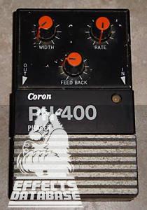

Ich habe kürzlich einen Coron Phaser PH-400 geschossen, in den 80ern gebaut.
Leider ist die Buchse für das externe Netzteil nicht beschriftet (Netzteil war nicht dabei). Weiß jemand, welche Daten das externe Netzteil haben muss (Polarisation???), und wenn nicht, wie ich das herausfinden kann?

Der Typische Bodentreter hat eine Buchse mit einem Stift in der Mitte, nimmt 9V DC. minus am Stift in der Mitte und plus am Rand.
Bei EHX ist das gerne anders, eine 3.5 mm Klinkenbuchse.
Wenn Du super sicher gehen willst, aufschrauben und nachschauen. Da sind dann sicher rote und schwarze Kabel drinnen.

Ich hatte aus der gleichen Reihe von Coron ca. 20 Jahre lang ein Delay Pedal, und mind. genauso lange einen Chorus, den ich immer noch gelegentlich benutze. Beide Treter liefen immer zusammen mit Boss-Tretern mit dem Standartnetzteil, das mein Vorredner beschrieben hat. Sollte also passen. Nicht mit den Milliamperen sparen.
