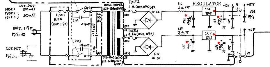

Hier zur Info noch die Netzteil Schematics:
Die rot markierten Teile habe ich bereits ausgetauscht.

Im Brückengleichrichter kann schon mal eine Diode kaputt sein, da keine Sicherung durchbrennt, müsste die Diode hier offen sein.
Kann man mit dem Multimeter bei ausgeschaltetem Gerät prüfen. In der Diodentest-Stellung.
Eine heile Diode in Durchlass zeigt so 0.5... 0.6V an, in Sperrichtung deutlich mehr (hängt vom Rest der Schaltung ab, i.A. etwas über 1V bis >2V (=keine Anzeige)).
Gleichrichterdioden scheinen ok zu sein, habe die von dir angegebenen Werte ermitteln können...

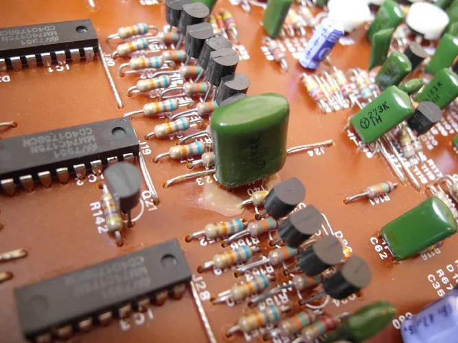

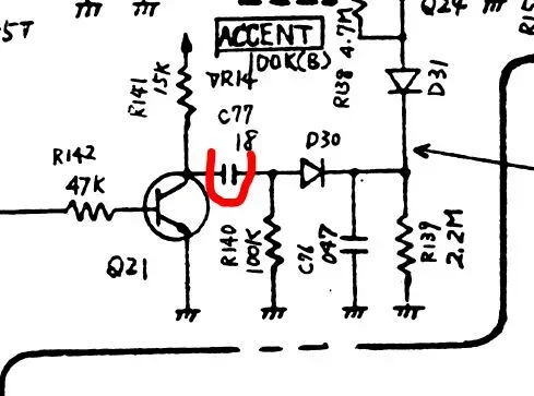

Und noch ein Sache: Ist dieser Kondensator hier ausgelaufen, oder um welche gelb durchsichtige getrocknete Flüssigkeit handelt es sich hier? Kann sowas das Erdungsbrummen auslösen? Laut Schmematics ist dieser in der ACCENT Schaltung
Das ist Kleber, der dient der mechanischen Fixierung (hat man oft auch bei grossen Elkos in Netzteilen)
