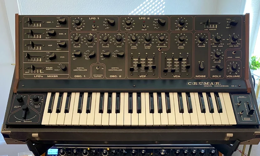

Ich habe gestern nach Jahrzehnten meinen 41 Jahre alten DS-2 mal wieder ausgepackt. Er stand, gut temperiert und trocken in meinem Raum für Verpackungen und anderen Dingen, die man nur selten, oder gar nicht mehr benutzt.
Als ich letzt bei SESSION ein nagelneues CRUMAR Stagepiano sah, dachte ich mir... Ob mein Gerät wohl noch geht...?
Und siehe da: sämtliche Funktionen sind noch immer aktiv und nach einer gewissen Warmlaufphase bleiben sogar die Oszillatoren gestimmt. (Edit: Hab gerade festgestellt, daß der Noise-Generator ein wenig herumzickt... Das sollte reparabel sein.)
Ich war ziemlich baff, um ganz ehrlich zu sein.
Also wollte ich mal in die Runde fragen, ob es dort draussen noch jemanden gibt, der weiterhin seine Freude am DS-2 hat.
Mir hat der Klang schon mit 14 gefallen und ich muss sagen, ich finde ihn auch heute, wo ich weit grössere Vergleichsmöglichkeiten habe, ziemlich gut.

Mich erfreut es schon, dieses Schmuckstück so toll (und funktionierend) erhalten zu sehen.
Eine echte Augenweide.
Freu mich für dich.

Danke Dir, Cosso! So geht es mir auch... Dann kommt bei mir natürlich noch die Nostalgie hinzu; ich hab mit dem Teil mit 16 und später auf der Abifeier auf der Bühne gestanden und wenn ich ihn jetzt spiele, wird mir richtig warm ums Herz. :)
