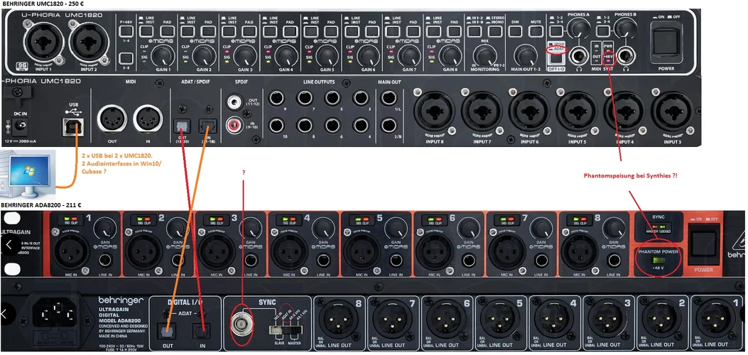

Ganz davon abgesehen habe ich kein Audiointerface mit 32 Inputs gefunden! Du hast oben 2 Multi-In-Kanal-Audiointerfaces verlinkt (danke dafür) (und alle 4 hintereinander/zusammengeschaltet?),- ich wusste aber nicht,- dass man mehrere Audiointerfaces hintereinander schalten kann und somit am Ende 32 Inputs hat (?),- ich dachte der PC/MAC muss sich für EINE Karte als Soundquelle "entscheiden",- das war mir neu
Das Setup, das ich oben erwähnt habe, sind 2 Audio Interfaces, die jeweils 16 Kanäle bereitstellen können, aber nur 8 Inputs haben. Deshalb habe ich dann noch jeweils ein ADAT Interface zur Erweiterung der Eingänge der Audio Interfaces rangehängt. Soll heissen, du gehst mit 8 Kanälen in das ADAT Interface, dieses verbindest du über ADAT mit den Audio Interface, auf den Audio Interface hast du nochmal 8 Eingänge und das Audio Interace verbindest du mit dem PC. Und das 2 Mal. Im PC wird das Gerät (Audio Interface) dann als zwei Instanzen bereitgestellt und in der DAW kannst du die dann bei den Eingängen udn Ausgängen mit jeweils 16 Kanälen einbinden.
Das mit dem "einen" Audio Interface pro PC war früher so, lag aber vermutlich weniger am OS als an den Treibern der Hersteller, die nicht in der Lage waren, mehrere Instanzen einer Hardware gleichzeitig bereitzustellen. Ist heute aber in der Regel kein Thema mehr.

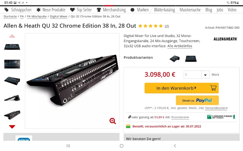

Ich stehe auch gerade vor dem Problem ein neues Mischpult oder eben mehrere Audiointerface anzuschaffen .
Aber bisher sehe ich auch kaum Alternativen zum x32 ( zumindest in dieser Preisregion ) .
Einzigst das Allen & Heath QU 32 würde für mich passen ... ( etwas teurer , um die 3 K rum aber mit Klinke zu bestücken !!! )
Falls das jemand hier nutzt ... Ich wäre dankbar für ein Erfahrungsbericht ...

Das QU 32 ist ein 32/32 Kanal Audio Interface, die 32 Hin- und Rückkanäle können via USB an den PC angebunden werden. Dito zu Midi (via USB oder Ethernet).

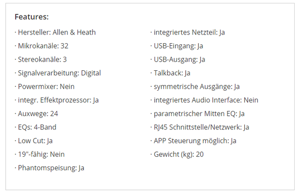

Die QU 32 Beschreibung war verwirrend. Hast Recht, @ analog guy.
Guck mal hier:
und jetzt hier bei features:
Audiointerface: nein.
