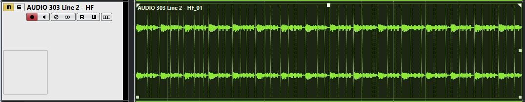

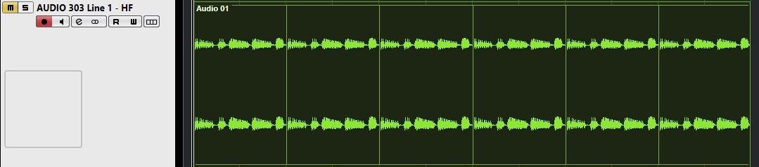

Habe mehere Audio Spuren in Cubase aufgenommen.
Die meisten Clips kann man editieren (fade in/out/gain).
Aber bei manchen geht das nicht irgendwie.
Bestimmt simpel.
Bitte kurz um Hilfe. Danke.

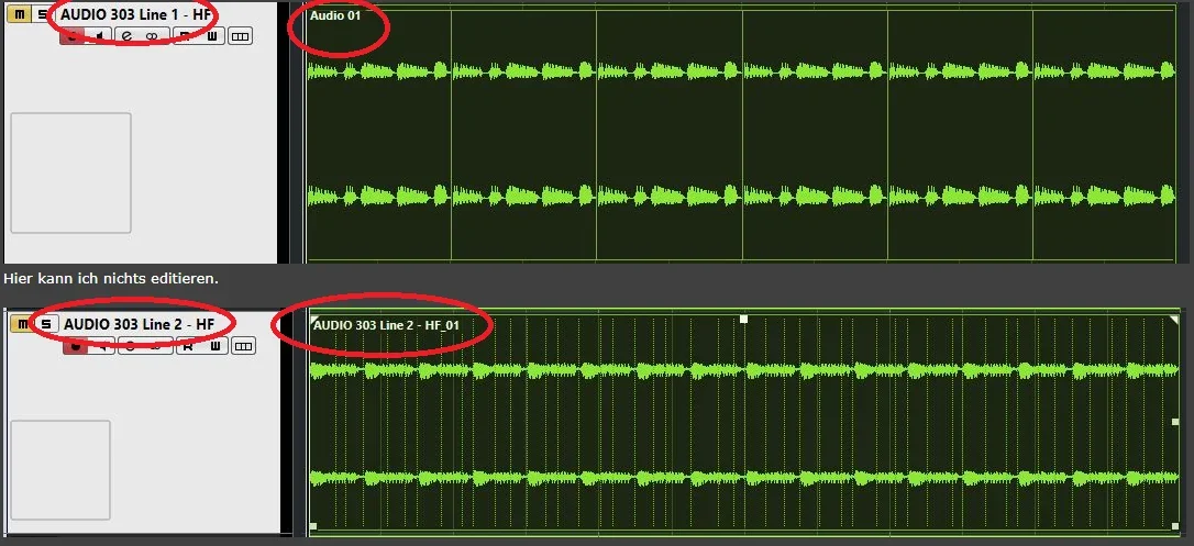

Hier kann ich nichts editieren.
Eine Spur drunter kann ich alle "weißen Quadrate" anklicken und editieren.
War der gleiche Aufnahmeprozess.
Danke!
Warum in der oberen Spur der Greifer für Event Gain und Event Fade in/out fehlt, weiß ich jetzt auch nicht. Dazu müsste ich das Projekt genauer anschauen.

Ich bin mir nicht ganz sicher,- aber ich glaube, dass liegt wohl daran, dass im oberen Bild ein Audio-Part zu sehen ist und im unteren ein Audio-Clip!
Nur wie bekomme ich den Part -- > Clip ? Denn nur in Clips hat man "Greifer",- wenn ichs richtig verstanden habe.
Bestimmt einfache Lösung ?
