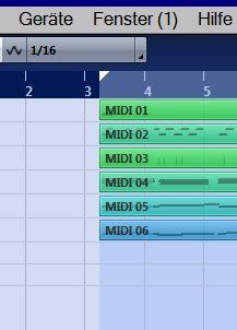

Ich würde gerne eine Aufnahme beim linken Locator starten, allerdings mit Vorzähler.
Schaltet man den Vorzähler ein, so beginnt die Aufnahme aber bspw. bei 3 (siehe Bild) auch wenn der linke Locator etwas weiter rechts steht.
Quantisierungseinstellungen wie Takt, Zählzeit usw. ändern daran nichts, die Aufnahme beginnt nach dem Vorzähler immer bei 3.
Es sei denn man schaltet den Vorzähler aus, dann beginnt die Aufnahme tatsächlich dort wo sie soll, aber ich will das ganze mit Vorzähler.
Zuerst dachte ich noch ich mache etwas falsch aber mittlerweile glaube ich, dass das wirklich nicht geht, was echt beschämend wäre.

Also nur zur besseren Veranschaulichung, normalerweise würde das eher so aussehen (die anderen Parts)
Das Metronom fängt genau 2 Takte vor der 3 an und startet die Aufnahme dann auch bei 3. Dass der linke Locator gar nicht auf der 3 liegt wird völlig ignoriert.

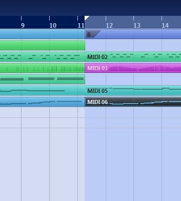

Gerade weil die Pause dazugehört ist es ja ein Problem bei der Aufnahme, weil der Vorzähler selbst 2 Takte vor der Pause anfängt, dann kommt die Viertelpause und dann kommt erst der Teil den man einspielen will.
Noch schlimmer ist es, wenn an der Stelle gar keine Pause ist, sondern alle Parts durch eine andere Pause vorher längst um einen Vierteltakt verschoben wurden und die Aufnahme also unsinnigerweise im letzten Viertel des letzten Parts beginnt. Da reinzukommen ist echt schwierig.
Und ja, durch eine längere Wiedergabe und dann Punch In würde das wohl hinhauen, aber optimal ist echt was anderes.
