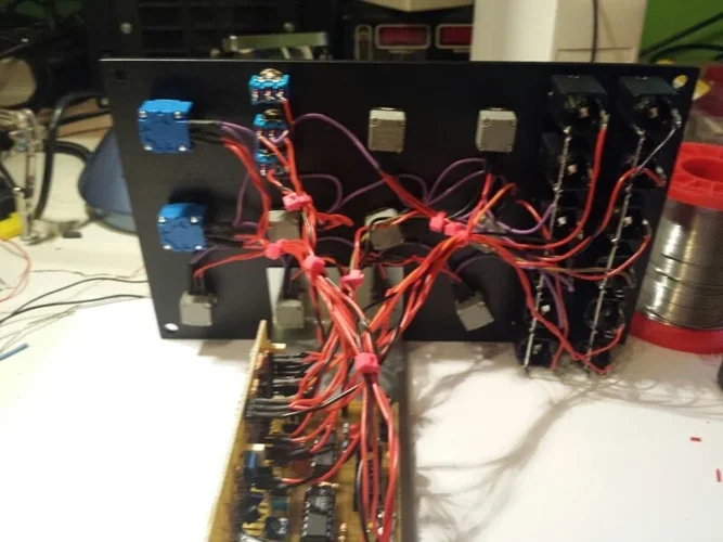

2010/2011 besorgte ich mir eine curetronic VCO pcb samt erweiterung.
Es war mein allererstes DIY Synthiemodul.

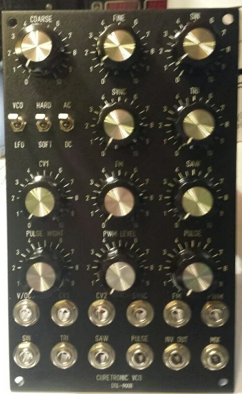

Dazu kam ein selbstentworfenes EdelstahlPanel welches gelasert wurde.
Nur hatte ich endlich mal Zeit die Verkabelung samt neuen selbstentworfenen MOTM Panel zu ändern und teuren potis.
in Summe samt pcbs ca.280€
Leider stimmte die Temperatur/Heizung des vco nicht mehr, hab ich versehentlich verstellt.
Ein Anruf bei Matthias von curetronic brachte schnell kompetente Hilfe zu der Heizungseinstellung des ca3046.
Danach ließ sich der VCO auch binnen weniger Minuten auf exakt 110/220/440/880/1760/3520 hz einstellen.

Weitere Bilder wie mein vco vorher aussah:
https://www.dsl-man.de/display/MAIN/Curetronic+VCO

scheint ja n schickes teil zu sein - bekommt man den in der größe der platine auch ins eurland ?
was hast du den für teure potis eingesetzt, die 280e kosten :waaas:
hast du nru die platine gekauft und den rest selber dazugekauft ?
wird ja immer gemunkelt - aber kannst du was dazu sagen ob der vco auch auf auf der eurospannung läuft (stabil) sind glaube ich 12v oder 11,8 sinds glaube ich bei mir :dunno:
grüße klak
Sollte auch hinter 4eurorackbreite passen.
12v sollte gehen.
aber frag sicherheitshalber mal Matthias.
280€ für alles.
Pcbs 110€ fertig bestückt.
Panel 100€
Potis a 5€ bourns und BI
Plus jacks und poiknobs
12V geht, das ding ( ich habe die alten cuiretronic VCOs, keine ahnung ob da was gewechselt hat ) läuft auf 12V.
Beim normalen 15V betrieb wird intern auf der platine auf 12V runtergeregelt.
Dies macht die schaltung wesentlich unempfindlicher gegen einstreuung !
bei mir läuft der dIY kram alles an 15V. alles euro format.
der beste sägezahn den ich je im system hatte.
hab noch ne von matthias gelötete VCO platine rumliegen........könnte gehen. günstig ( bin in CH !!)
16x10 cm denke ich ( halt "euro" platinengrösse,NP war 60 oder 65 € )
