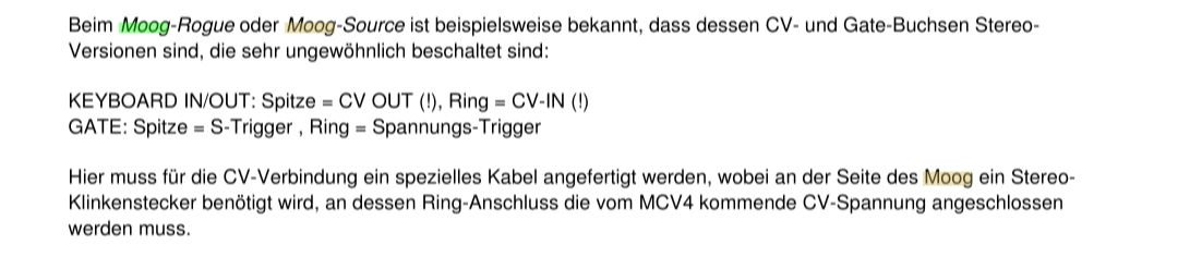

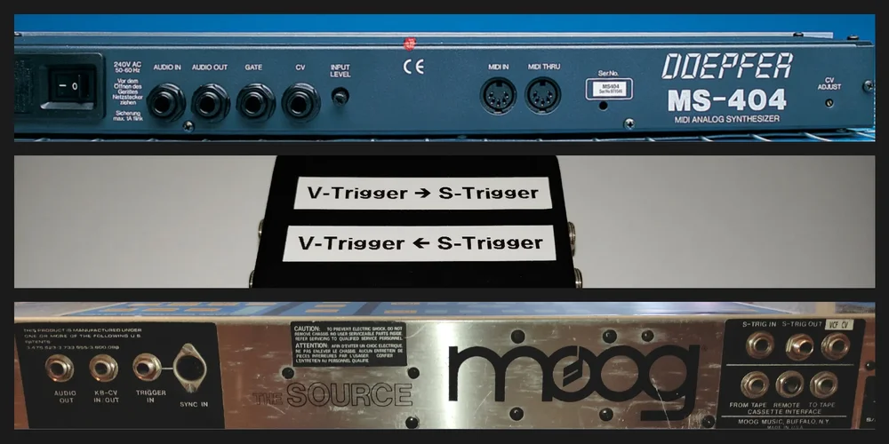

ich möchte über meinen MS404 einen Moog Source ansteuern. Wie muss ich das genau machen? Irgendwie blick ich am Moog nicht durch. Auf dem Foto im Anhang seht Ihr meine Optionen inkl. V-Trigger S-Trigger Konverterbox sowie alle techn. Details. Kabel hab ich alle da.
Bin was CV betrifft noch wenig erfahren.

Moog CV KB in/out (Kombibuchse Stereo - evtl. nur bis zum ersten Raster einstecken) in den CV In des MS404

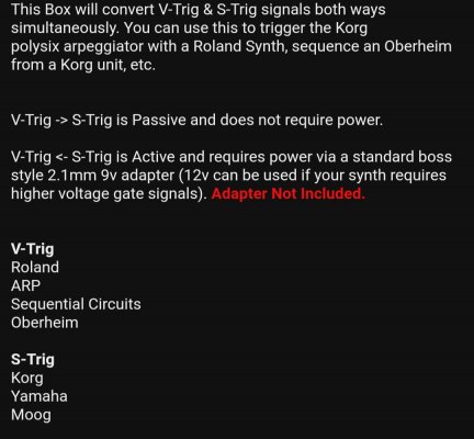

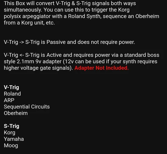

Moog S-Trig out in die Box zur Wandlung in V-Trigger zum MS404
Wie muss ich an der KonverterBox vorgehen und von dort an MS404 Gate?
Möchte mit dem 404 den Source "midifizieren".
ahh sorry, das geht leider nicht. der MS404 hat einen CV/Gate In aber keinen Out, Du kannst also den Source nicht vom MS404 ansteuern.
besser ist allemal ein einfaches Midi Interface für Note on/off in den Source einbauen zu lassen oder eine Kenton Midi to CV/Gate Interface zu benutzen.

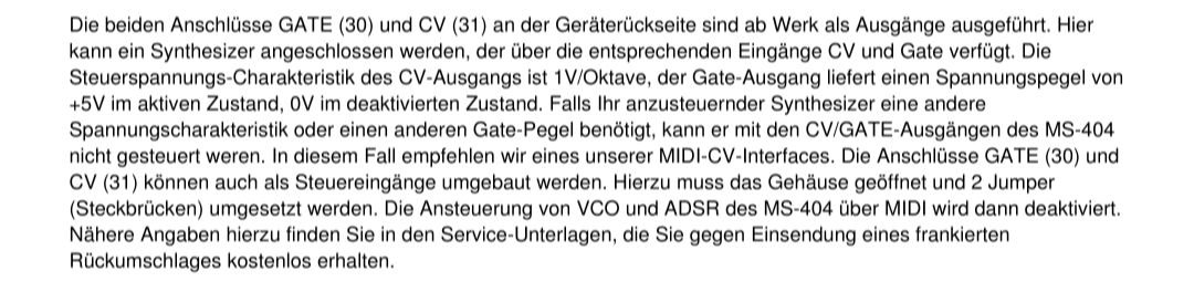

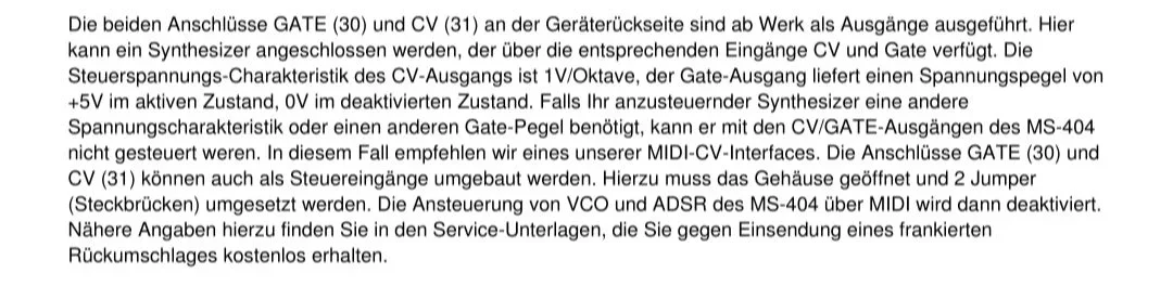

CV und Gate am 404 sind Ausgänge! (Siehe Fotos/Screenshots) Ich hatte es schon mal zum laufen bekommen mit der Box, durch einen Umzug nur leider total vergessen!

Du hast recht, ich hatte die Kiste mal vor 20 Jahren. Aus dem Manual:
  • 30 GATE Gate Ein/Ausgang (je nach Jumperstellung)
  • 31 CV CV Ein/Ausgang (je nach Jumperstellung)
MS404 CV out in den Source KB CV In/Out
MS404 Gate out in den V-Trigger - Wandlung zum S-Trigger und in den Source S-Trig In
Danke, werd' es morgen früh gleich testen und melde mich anschliessend. Wenns lüppt mach ich diesmal ein Foto von der Verkabelung. ;-)
PS: Mein 404 ist zum Glück auf CV/Gate Out gejumpert.

wird schon klappen. daran denken, dass der CV in/out am Source eine Kombibuchse ist, also entweder halb oder voll einstecken,
The control voltage (CV) in/out is a dual function jack that sends and/or receives control voltages, depending on the plug used.

jupp hab dafür ein klinke stereo auf 2x mono splitterkabel im "missbrauch" ... auf "ring" stereo klinke liegt das gesuchte signal für CV in/out am Source ... also rechte mono klinke des splitterkabels in den CV am 404 - laut Adam Riesenkabelsalat.

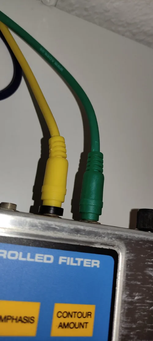

Lüppt prima, danke nochma. :)
CV in/out hab ich nun so gelöst, siehe Foto.
