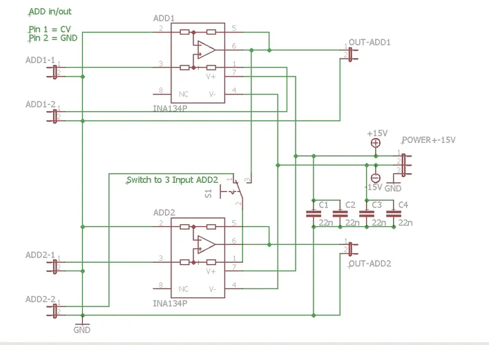

ich hab mir mal einen Addierer mit den INA134 Präzisions OPA gebaut, funktioniert sehr gut und lässt sich auf Lochraster aufbauen:

Mit dem Diodenmixer ist mir Nachhinein noch eingefallen dass das mit CVs ja gar nicht sauber klappen kann, da an den Dioden in Durchlassrichtung 0,7V abfallen.
Also dann doch am besten den Precision Adder oder den Opamp Summierer mit evtl. einem Quantizer hinten dran?
