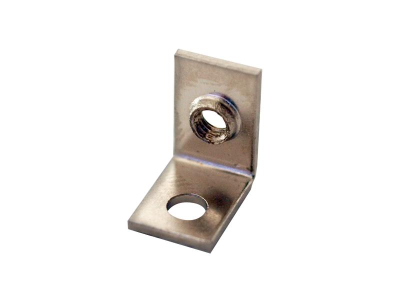

Blechwinkel und Schrauben oder ich mache die Befestigung auch gerne über die Buchsen und/oder die Potis (auf die Platine gelötet und an die Front geschraubt).
Die Befestigung geht auch gut mit Abstandsbolzen.
Da würde ich einfache Metallwinkel aus den Baumarkt oder von ebay nehmen.

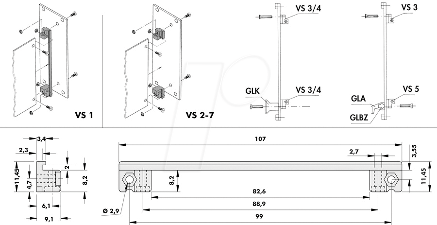

Sowas : https://www.reichelt.de/ein-kartenhalter-bgt-vs1-p140837.html?&trstct=pos_8&nbc=1 ??

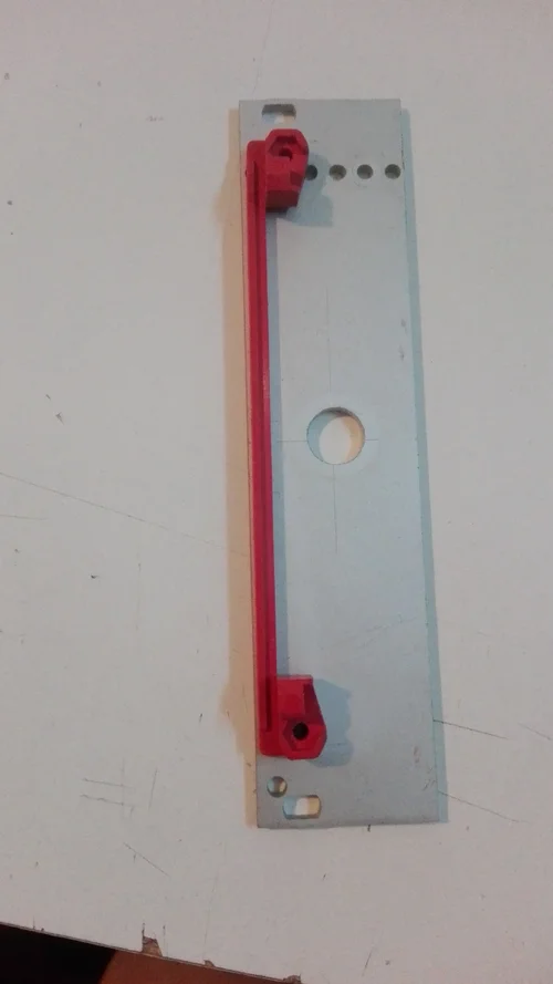

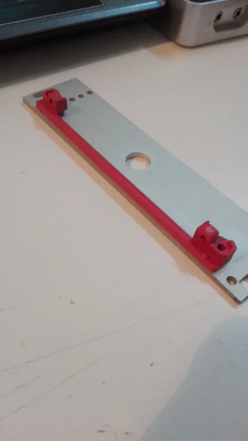

Sieht nicht so elegant aus (aber sieht ja dann keiner), aber ich nehm einfach aus Kabelkanalresten zurechtgesägte und gebohrte Kunststoffwinkel. Kostet praktisch gar nix (weil aus Resten) und erfüllt seinen Zweck.
Edit: Beispielbild =>
GENAU sowas meinte ich, siehste "Kartenhalter" heißen die Dinger, da kann ich lange nach Platinenmount oder PCB Halterung suchen...
Vielen lieben Dank !

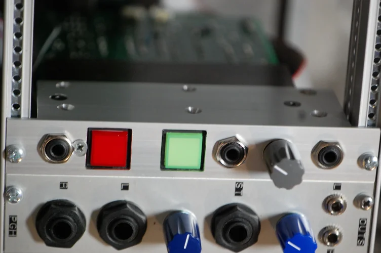

Ohne leslie simulator,
mit Leslie, das Rote und Grüne sind ein Schalter und ein Taster ;-) der Marke Knitter. die Outs gehen über internen Bus an das Pittsburgh Outs, irgendwann solls dann der eigene Mixer sein.
die dritte 3,5er Klinke ist ein zusätzlicher LFO-Out um mein Delay zu steuern.
Ah, OK. Noch cooler dann :D.
Schubs mich bitte mal von der Leitung, auf der ich gerade stehe - ich seh da drei Buchsen und hatte die als (1) Eingang (oben), (2) Ausgang links (oberhalb des grünen Quadrats ;-)) und (3) Ausgang rechts (unterhalb des roten Quadrats ;-)) interpretiert - deswegen auch meine Vermutung mit zusätzlicher LED-Anzeige für rechts und links.
Eingang für externen LFO-oder-halt-irgendeine-andere-CV-Eingang weggelassen, OK, aber mit zusätzlichem LFO-Ausgang sollten das doch dann trotzem 4 Buchsen sein?! Oder sind die beiden Ausgänge auf eine Stereobuchse gelegt?
die Ausgänge gehen intern über ein Buskabel zu Outs-Modul nebendrann. Oben ist In, in der Mitte ist LFO Out und unten ist CV-In.
Wie gesagt dank einen netten Forentauschers bin ich dabei einen Mixer zu bauen mit dem der Panner intern verdrahtet werden soll :cool:
Edit: das Pittsburgh OUTs hat einen einen Header für die Inputs auf dem PCB. (werden weggeschaltet wenn man die 3,5er Klinkenbuchsen belegt)

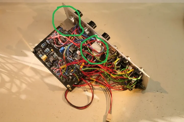

Ist bei mir eben sehr oft nicht möglich die Potis direkt auf die Platine zu löten, wenns möglich ist, mach ich das auch.
Wenn Du eine Platine hast, wo die Potis nicht vorgesehen sind, ja. Dann hast Du aber die leidige Verkabelung, die mag beim ersten mal noch Spaß machen, ab dann ist sie nur noch lästig. Nicht umsonst bestehen die professionellen Bausätze jetzt oft aus zwei Platinen, eine für die Potis und eine für das andere Geröttel. Also als Sandwich.
Bei allen meinen eigenen Sachen habe ich Lochraster verwendet, und wenn es Potis gab, habe ich die auch auf die Platine gepackt. Aus genau den Gründen: keine Verkabelung, keine Winkel, kleine Schrauben auf der Frontplatte.

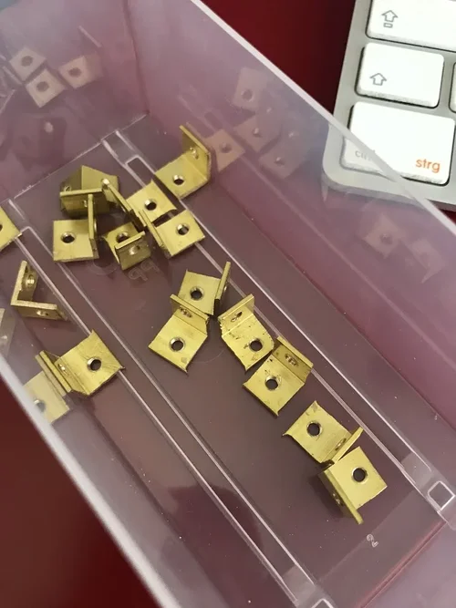

Ich nehme auch Winkel, die mache ich mir selber
Man braucht dazu eine Messingwinkelschiene aus dem Baumarkt, eine Eisensäge, Ständerbohrmaschine und einen Gewindeschneider.
Und eine Schutzbrille, weil die Dinger gerne durch die Gegend fliegen, wenn man sie beim Bohren nicht richtig festhält.
Richtig schön sind sie nicht, ich könnte das besser, aber da sieht das ja keiner.
Solche Winkel hab ich mir am Anfang aus Aluprofil auch gemacht, die sehen Deinen (bis auf die Farbe natürlich ;-)) recht ähnlich.
Da ich aber größere Bohrungen für die Potimontage - wie weiter oben bei den Plastikdingern - gebraucht habe, bin ich dann recht schnell auf den zersägten Kabelkanal umgestiegen. Der "Haken" an den 3-mm-Bohrungen (Gewindeschneider hab ich und kann auch damit umgehen, das ist nicht der Punkt) ist halt, dass man zusätzliche Schrauben auf der Frontplatte hat, was mir nicht gefällt.
OK, Du machst ja i.d.R. "undurchsichtige" Frontplattenaufkleber, unter denen man diese Schrauben nicht sieht - ich mach die Layouts halt auf transparente Klebefolie (mir gefällt der "Metall-Look"), und da würden mich sichtbare Schraubenköpfe stören.
